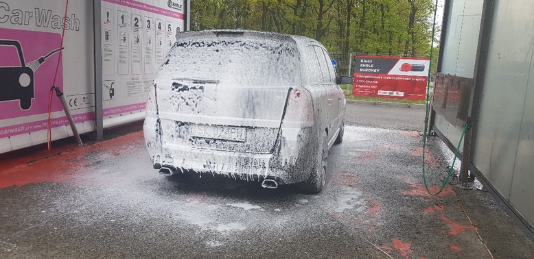

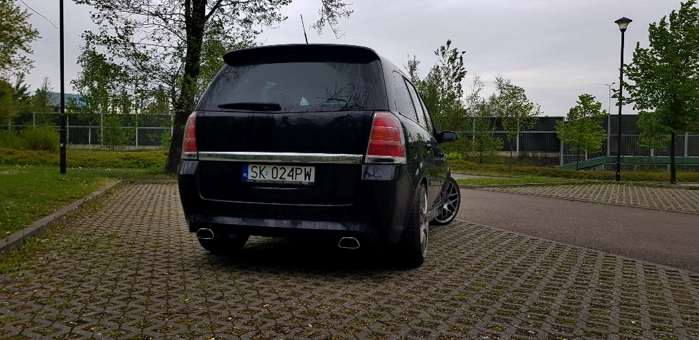

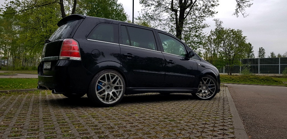

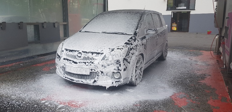

Teraz coś nowego.
Auto dostało "właściwe" numery w wydziale komunikacji.

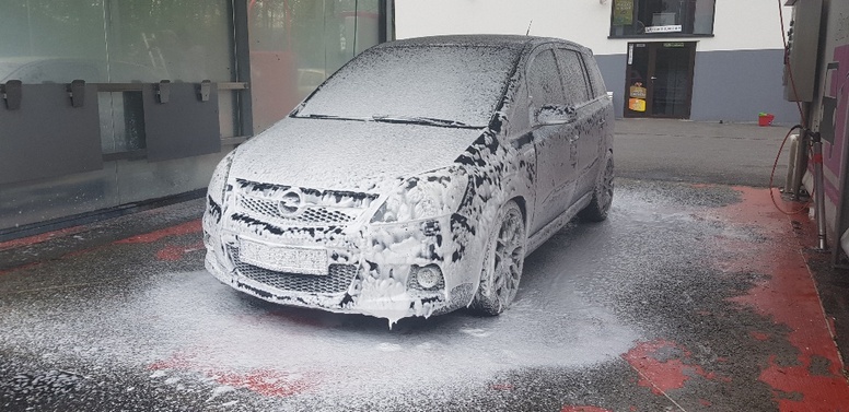

Następnie pojechałem z nim do SPA i umyłem Zosie.
