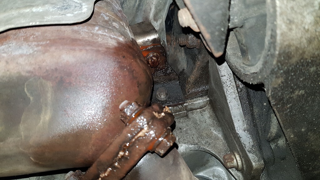

Pomóżcie proszę, bo już nie mam pomysłu.
Ucieka płyn chłodniczy.
- prawie półtora roku temu robiona była głowica, więc uszczelka pod głowicą (teoretycznie) "nowa".
- termostat / obudowa termostatu robiona
- chłodniczka oleju z uszczelką wymieniona niedawno, w nadziei na naprawę tej właśnie usterki.
A wyciek jak był, tak jest nadal. Kapie na kolektor wydechowy, więc po nagrzaniu śmierdzi w kabinie.
Cieknie praktycznie cały czas od momentu roboty głowicy, ale uszczelka przecież wymieniona.
Pod korkiem zbiorniczka wyrównawczego zbiera się "tłuszcz", pomimo wymiany chłodniczki.
Któraś z wymienionych napraw do poprawki, czy szukać jeszcze czegoś innego?
- Tazz
- Posty: 3066
- Lokalizacja: SOsnowiec
- Auto: Mercedes Benz E klasa
- Model: S211
- Oznaczenie silnika: M112
Najgorszy scenariusz to chyba pęknięta lub uszkodzona głowica. Sprawdzałeś testem na obecność spalin w płynie chłodniczym? Albo lusterkiem jakoś sprawdzić okolice niewidoczne aby znaleźć wyciek

- tom_kaz
- Posty: 134
- Rejestracja: 11 lis 2012, 18:01
- Imię: Tomasz
- Lokalizacja: Gdańsk
- Auto: Opel Zafira B 1.8
To już bardzo radykalne podejście.
Liczę, że gdyby było tak poważne uszkodzenie, to by wykryli podczas obróbki głowicy.
