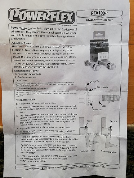

Ostatnio kolega OpelGreg wstawił w swoim garażu śruby do regulacji kąta pochylenia koła, zobacz tam

No powiem Ci że kurka sprytne. Z kolego też się klucilem oto że w Zośce nie mam możliwości ustawienia kąta.
#70 Post autor: Tazz »
ash86 pisze: 11 mar 2020, 07:37 No powiem Ci że kurka sprytne. Z kolego też się klucilem oto że w Zośce nie mam możliwości ustawienia kąta.
No bo fabrycznie nie ma możliwości zmiany kąta, ale ktoś oszukał system :D

#71 Post autor: OpelGreg »
Te śruby załatwiają sprawę -też miałem problem z kątami w ZA OPC ale po założeniu śrub można robić korekty kątów.Nadwozie z czasem się wypracuje i trzeba kombinować.

#72 Post autor: OpelGreg »
Znalazłem orginalne opakowanie po śrubach z instrukcją która podaje możliwy zakres regulacji +/- 1,75 st

#73 Post autor: ash86 »
No właśnie czytałem w twoim garażu. I nie ukrywam myślę na tym. Ale bicie przy 120 i 140 ustało po ustawieniu zbieżności. Mocowanie amortyzatora, drążki z końcówkami , łącznik stabilizatora. I efekt zadowalający. Zobaczę jak będzie mi opony zjadać to zainwestuje w tę śruby.
