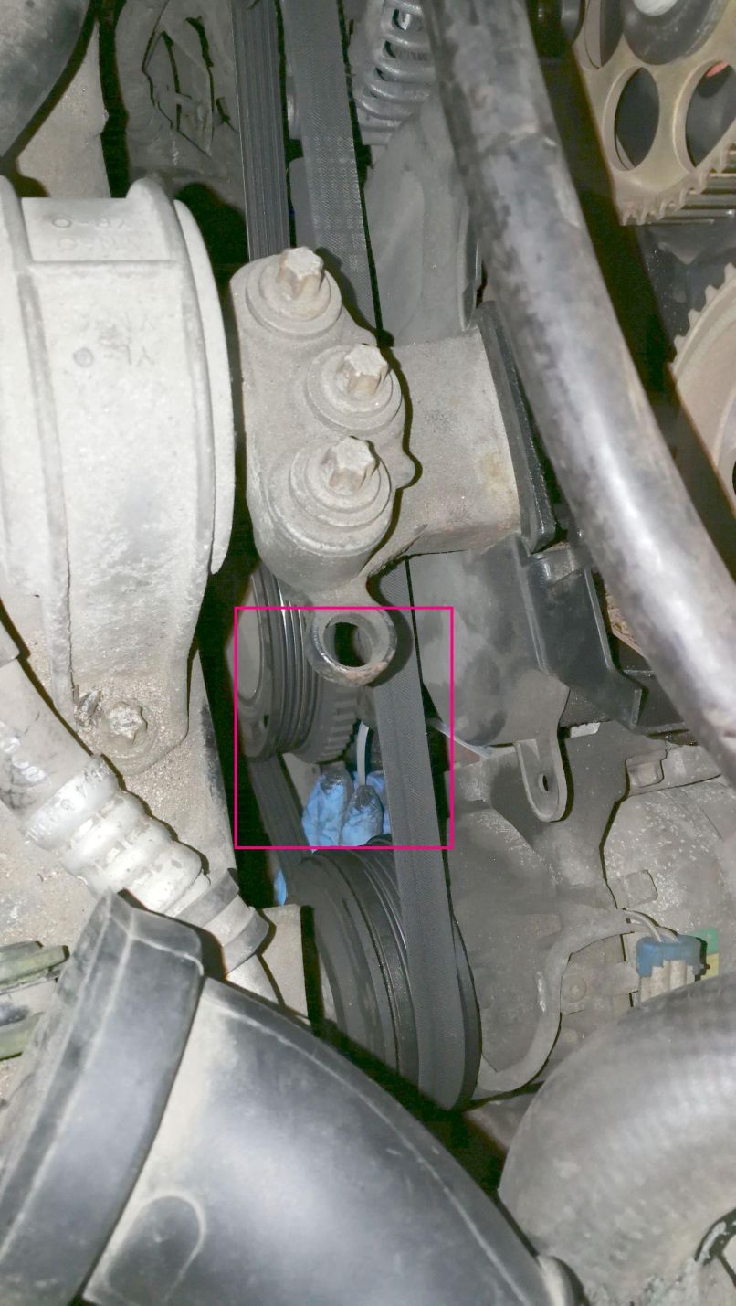

Do punktu 1 - od jakiegoś czasu w momencie zapalania Zośki i pracy na jałowych coś dziwnie brzękolilo mi jakby na podszybiu przed kierownicą. Znikało to natomiast po zwiększeniu obrotów. Do tego samo w sobie raz sie pojawiało raz nie, czasem miałem wrażenie że zależy to czy auto stoi równo czy nie, albo np. czy koła są skręcone czy proste. W sumie pełna dowolność... :) Nie było to może jakieś bardzo wredne brzękolenie ale coraz bardziej zaczęło mnie ono irytować...
Ostatnio po kontroli oleju odpaliłem auto z poniesioną maską i znow to usłyszałem, więc korzytsając z sytuacji zacząłem szpakować do silnika i metodą Macajewa szarpać i dociskać różne wiszace na nimi i obok klamoty osprzętu... Złapałem w końcu gdzieś mocniej za któryś stalowy przewód hamulcowy i... CISZA. :shock: Po puszczeniu, ponownie orkiestra i brzękolenie... :P :) No i okazało się że do pompy hamulcowej wchodzi bodajże 5 czy 6 rurek i wszystkie idą najpierw równolegle do siebie ale po jakchś 15-20 cm jedna z rurek (jakis powrót czy przelew?) zaczyna odbijać w bok i przechodzi pod inną dosłownie na grubość włosa. W zależności od tego, jak się to wszystko ugieło i ułożyło, czasem te dwie rurki dotykały się o siebie i dzwoniły sobie w najlepsze... A że ta brzęcząca rurka jest długa, bo idzie gdzieś siną dal pod kabinę to i tarabanienie było słuszne... :) Na szczęście fizyczny kontakt obu rurek nie spowodował jeszcze na nich żadnych wgnieceń czy przetarć. Niemniej przy wymianie przewodów hamulcowych, czy to samemu czy przez mechaniora (jak to było u mnie, wymieniane w II 2017) dobrze o tym pamiętać i sprawdzić czy gdzieś któreś rurki nie idą za blisko siebie...

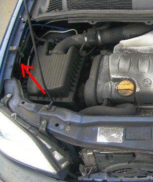

Do punktu 2 - czasem przy ruszaniu autem, gdzieś od przodu przez kabinę niosło się coś w rodzaju lekkiego"podrygiwania" podobnego do szarpania przy zerwanej poduszce silnika. Jednak było to odczuwalne nie w napędzie tylko szło to gdzieś głównie po przednich słupkach. Dodatkowo podbite to było odgłosem podobnym do gasnącego psztykania długą linijką wystającą poza krawędź stołu i przyciśniętą do blatu... (kto tak uprzykszał życie innym na lekcjach ten wie o co chodzi...) :) Okazało się że przyczyną tego trzepotania było "uwolnienie się" pokrywy silnika od siły która normalnie ciśnie na nią przez gumowe odboje po zatrzaśnięciu maski. Odboje w mojej Zośce okazały się być totalnie spękane i oklapłe, no i po zamknięciu maski ona bardziej na tych gumkach leżała niż była przez nie dociskana od dołu. Kupiłem więc nowe gumki, takie o:
https://allegro.pl/odboj-odbojnik-maski ... OTI2MzQ%3D
i zapodałem z obu stron na nadkolach, zgodnie z wytycznymi wszechmogącego GMa - trywialne położenie gumek tychże w ilustracyi poniższej dla ulatwienia i potomności gawiedzi prezentuję... :D
Za brud pod maską nie przepraszam bo to fota nie mojego auta... :P 8) 8)
Przy okazji - w montażu bardzo przydaje się cieniutki elektryczny śrubokręt, którym spokojnie wciśniemy gumy na miejsce wpychając go w ten malutki otworek w gumce. Samo wpychanie odboju z góry ręką idzie dość ciężko bo się skubany składa :)
Teraz zarówno ruszanie jak i sama jazda zrobiła się głucha w pozytywnym tego słowa znaczeniu. :) Do tej pory tak jeździłem bo jeździłem, a że jakiejś wielkiej tragedii z tym nie było to nawet nie wiedziałem że maska może tak przeszkadzać... A tu proszę, jednak ta powierzchnia pi razy drzwi metra kwadratowego blachy potrafi nieco akustycznie namieszać... ;)

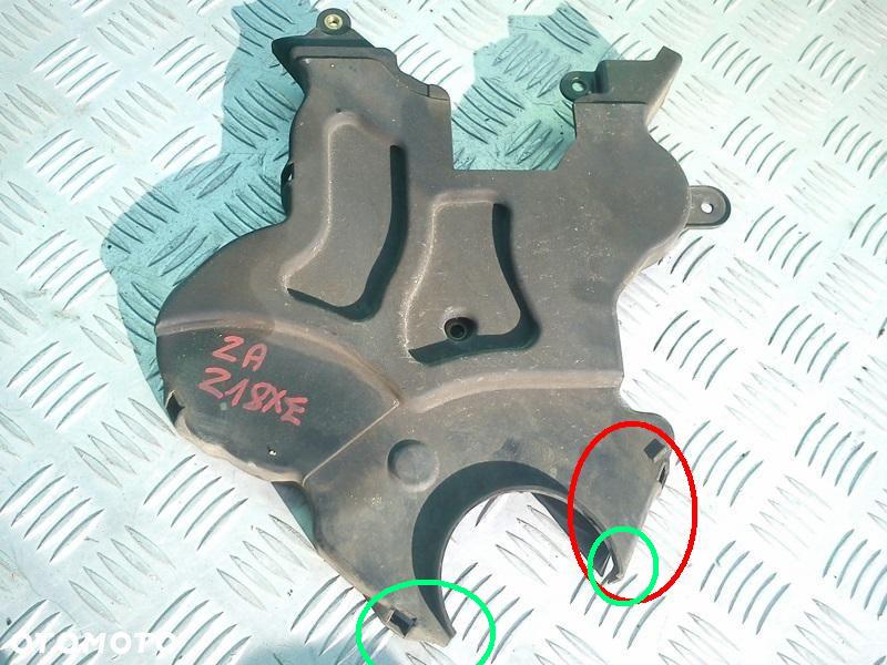

Od dwóch dni pracujący silnik mojej Zochy zaczął generować bardzo ciekawy odgłos, przypominający kombinację świszczenia z ocieraniem. Był on na tyle intrygujący, że bardzo przypominał jakby odgłos turbosprężarki w aucie sportowym, jaki pojawia się kiedy raptownie zmieni się bieg na wyższy na mocno rozkręconym silniku (chyba uturbione rajdowe Fordy Fiesta i Peugeoty 306 były pod tym względem charakterystyczne). Niemniej próżno u mnie szukać turbiny, bo mam silnik Z18XE i nikt jej tam na pewno mi nie doczepił :lol:
Odgłos zależny był ściśle od obrotów silnika, na jałowych zamieniał się w takie regularne fsii fsii fsii fsii... :D :oops: :) i co gorsza dobiegał gdzieś jakby od strony rozrządu... :shock: :shock: Więc już nie przelewki... :help: :help: :mysli: :shock:
Wstępna diagnoza jaką przyjąłem to: rolka napinacza (bo kiedyś poleciała mi jakaś niedorobiona INA z której wyleciało całe smarowidło, wtedy pojawiało się kwiczenie przy nagłym zwiększeniu obrotów) albo pompa wody (atoli onegdaj tenże element także zawiódł me zaufanie azaliż po niespełna 20 000 km, co w tej sytuacyji grzechotaniem okrutnem koniec swojego żywota pod maską oznajmiało... ;) :D :D )
No i dziś podjechałem do znajomka na kanał. Okazało się że kierunek dobry - świszczało od rozrządu, ale tym razem od części nieruchomiej... :ok:
Winnym zamieszania była plastikowa osłona rozrządu, dokładniej dolna cześć obudowy, która w Z18XE składa się z dwóch kawałków. Oba są mocowane do silnika za pomocą śrub torxowych, i dodatkowo przytrzymywane na swoim miejscu takimi łapkami chwytającymi brzegi za krawędź bloku. W dolnej części mojej osłony te łapki niestety się skończyły/wyszczerbiły i pomimo trzymania ogólnego za pomocą śruby, osłona nie przytrzymywana łapkami lekko się wygięła i zaczęła obcierać o dolne koło pasowe, te od wału korbowego... Dokładnie tu, o.... :)
Co więc zostało począć...? Eee... No cóż... Na trytytkach nasz świat stoi... :lis: Słyszałem że to właśnie dzięki trytytkom udało się Amerykanom wylądować na Księżycu, a nawet szczęśliwie ściągnąć na Ziemię załogę pechowego lotu Apollo 13... Bo że Grunwald wygraliśmy dzięki trytytkom to nawet nie wspomnę... :lol: :lol: :lol: :lol:
Trytykami obudowa rozrządu została uchwycona w miejscach zielonych kółek (czerwone kółko to miejsce obcierania o kolo pasowe) i dociągnięta do bloku, dzięki czemu szczelina pomiędzy kołem wału korbowego a obudową osiągnęła ok 2 mm.
No i teraz nic nie świszczy... :) Auto hula i jeździ jak duch. Niemniej do marcowej wymiany rozrządu trzeba będzie dorzucić jeszcze założenie "nowej" dolnej osłony zakupionej w "alledrogo"... :)
