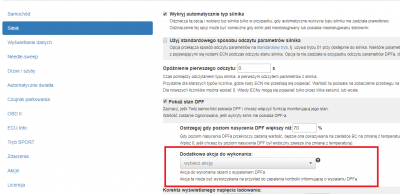

Test wtryskiwaczy dostępny jest dla wszystkich czy tylko dla osób mających wykupioną licencję ECU Info?? Zrobiłem aktualizację ale nigdzie nie mogę znaleźć opcji "test wtryskiwaczy" oraz dodatkowej akcji dla wypalania DPF (chodzi mi o aktywowanie kontrolki informującej o rozpoczęciu wypalania). W którym miejscu powinno się to znajdować??

dodatkowa akcja do DPFa jest w ustawieniach w menu Silnik -> Pokaż stan DPF. Widoczne tylko wtedy, gdy włączysz pokazywanie zaawansowanych ustawień - ale to pewnie już włączyłeś skoro zaktualizowałeś soft... tak?

Tak włączyłem, mam zakładkę "pokaż stan DPF" jednak nie ma w niej żadnej akcji związanej z kontrolką (chyba, że jest to inaczej nazwane)

sapcio7 pisze: 21 lut 2018, 09:39 Tak włączyłem, mam zakładkę "pokaż stan DPF" jednak nie ma w niej żadnej akcji związanej z kontrolką (chyba, że jest to inaczej nazwane)
a zaktualizowałeś do odpowiedniej, eksperymentalnej wersji?

tak wyświetla mi teraz wersje "v0.2x1"

czyli prawdopodobnie widzisz coś takiego:
tutaj możesz wybrać akcję odpowiednią
pewnie tutaj szukasz akcji z kontrolką... ale takiej nie ma.
to, że coś można ustawić, to nie znaczy, że taka akcja jest - trzeba ją sobie zrobić :)
przykładowa akcja dla DPFa z ikonką świeć żarowych wygląda tak:

autor: sapcio7
dokładnie tak było :P dzięki za pomoc teraz już wszystko gra :)
