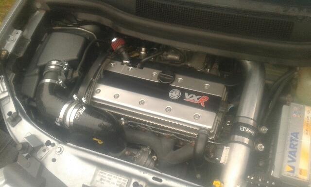

#621 Post autor: Wojti »
Michał komora silnika coraz piękniejsza :ok:

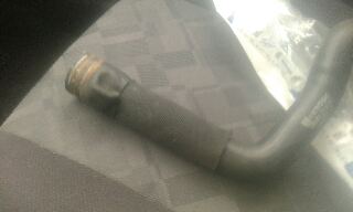

To tak jakas masakra z rymi wyciekami
wymienilem uszczelke miedzy glowica a deklem gdzie jest czujnik temperatury i dalej cieknie
wymienilem przewody od chlodnicy do silnika i od turbo do zbiorniczkai dalej cieklo
wymienilem miedziana uszczelke czujnika temp i dalej cieklo
az znalazlem mam nadzieje ostatni wyciek przewod od silnika do nagrzewnicy jutro ma dojechac

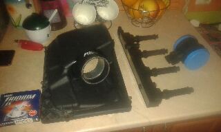

Do tego dojechala paczka nowa przeplywka z LEHa cewka zaplonowa i swiece dzieki Sumik :piwo:
Zrobilem jeszcze puche pod srednice 80mm :ok:

#626 Post autor: wampir11111 »
Sebek ciezko bylo zlokalizowac gdzie cieknie bo splywalo po wszystkim od strony skrzyni i wymienialem tam gdzie mi sie wydawalo ze cieknie :lol:
Jeden waz padl bo sie przetar od power rury moja wina
Waz do nagrzewnicy mial dziurke jak by szpilka zrobil i niebylo widac dopiero jak padl calkiem
A przebieg 167000

#629 Post autor: wampir11111 »
Marcin Zocha dostala orgazmu jak sie dowiedziala jakie zabawki dostanie :haha:
Do tego ogarnolem puche z Cdti pod przeplywke z LEHa :ok:

#630 Post autor: doktor »
ale to chyba na przymiarke tylko ? bo jezdzic bez wystrojenia na przeplywca z LEHa to niebardzo ;)
