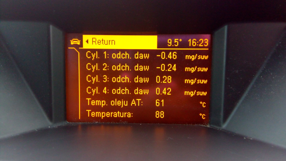

Po aktualizacji pojawił się podgląd na 2,3,4 wtryskiwacz i są widoczne cały czas czyli jest ok.ale na 1 bez zmian dalej kreski i pojawia się co jakiś czas na 1 sekundę :/

ibizablue pisze: 21 lut 2018, 16:39 Po aktualizacji pojawił się podgląd na 2,3,4 wtryskiwacz i są widoczne cały czas czyli jest ok.ale na 1 bez zmian dalej kreski i pojawia się co jakiś czas na 1 sekundę :/
domyślam się w czym może być problem... jutro spróbuję poprawić
czy możesz potwierdzić zgodność wyników ze wskazaniami OP-COMa?

autor: Patryqo
U mnie w dth się pokrywa.
Nie jest idealnie tak samo na zdjęciach, bo to jest ruchome i się zmienia cały czas, a pomiedzy odłączeniem modułu i podłączeniem opcoma wyłączyłem/załączyłem silnik. Jest jednak na tyle podobnie, że gdyby mierzyć równocześnie to pewnie było by to samo. Łukasz jednak przestrzegał przed równoczesnym używaniem modułu i opcoma więc tego nie robiłem.
https://youtu.be/E2CA_waDa9s
https://youtu.be/QQfgJ3F1B68

poprawiłem jeszcze raz odczyt wartości dla wtrysków - można sprawdzić :)
poprawiłem odczyt stanu świateł cofanie/drogowych - wygląda na to, że tak jak w przypadku IPC, macie inne sterowniki, które nie potrafię zwrócić kilku odpowiedzi naraz tak jak moje - u mnie wszystko działało oczywiście :)
co do napięcia na CID - no tutaj niestety tylko tyle miejsca jest na wyświetlaczu, więc więcej nie da się wyświetlić. Trochę lepiej może być na dwóch prawych polach.
Natomiast na GID wygląda już to dobrze.
Wiem, ze tam widać miejsca trochę więcej... ale CID nie wykorzystuje całego dostępnego tam miejsca - dlatego się nie mieści. Można jescze spróbować zmniejszyć czcionkę - może by to coś pomogło - musiałbym sprawdzić.
