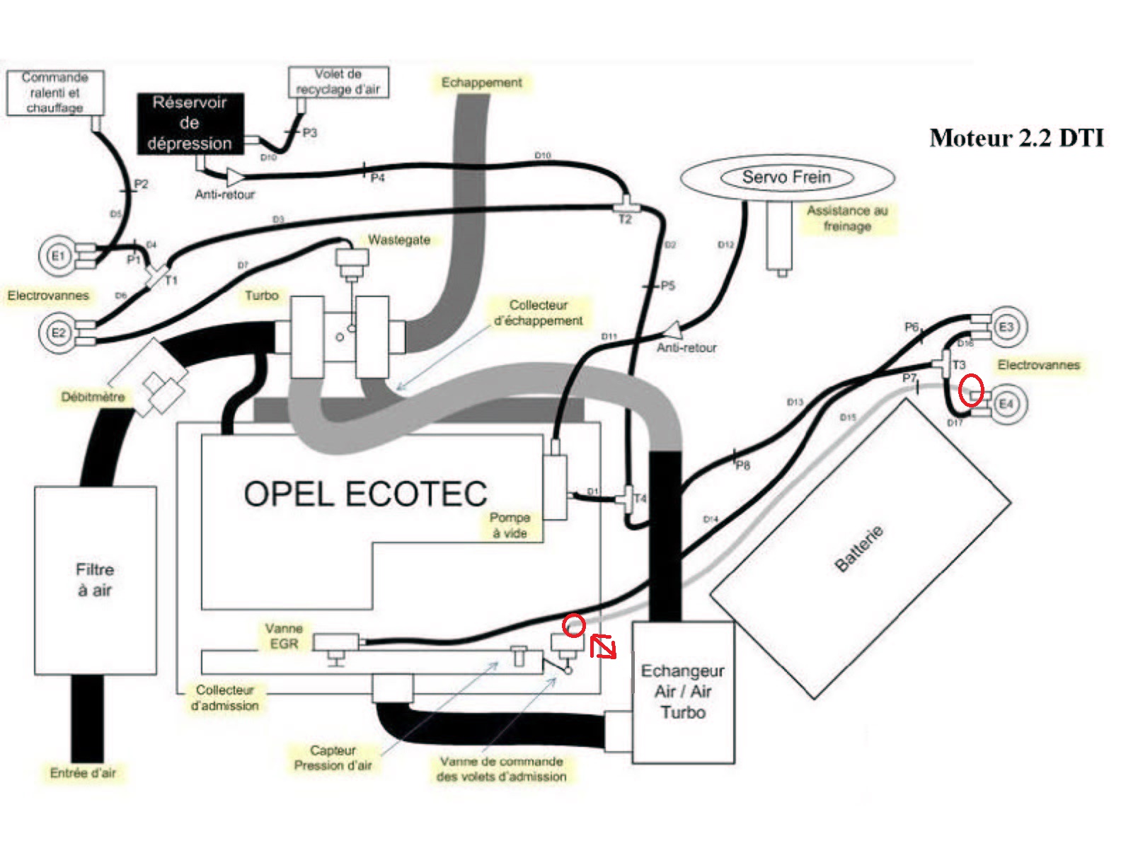

Poszperałem trochę po internecie, posprawdzałem przewody, gdzie idą jak idą zgodnie ze schematem, który załączam do posta.
Zaznaczyłem przewód, którym poruszałem z ojcem podczas włączonego silnika i wyciągnięcie jednego powodowało zapalenie się kontrolki i powtórka błędów P1105 i P0105. Ponownie wciśnięcie przewodu, spowodowało, że kontrolka przestała świecić. Po wyłączeniu silnika skasowałem błędy i przejechałem już ponad 30 km i wydaje się być wszystko ok, alee....
Turbina ma nadal problem z poprawnym działaniem, tak jak opisywałem to kilka postów temu i nadal przy coraz wyższym biegu turbina nie działa płynnie lecz tak jakby zacina się na moment, a potem puszcza. Czy zatem, możliwe jest, aby czujnik ciśnienia doładowania oraz czujnik ciśnienia atmosferycznego/barometrycznego, powodował taki efekt? Czym czyści się te czujniki i przede wszystkim czym sprawdzić ich sprawność? Nie mogę znaleźć nigdzie opisu jak to dokładnie zbadać.

Takie rzeczy dzieją się jak uszkodzony jest czujnik temperatury cieczy (coś z luźnymi kabelkami) wtedy skacze kąt wtrysku bo widzi raz zime a raz lato.Haczynski pisze: biegu turbina nie działa płynnie lecz tak jakby zacina się na moment, a potem puszcza.
Ale może też być nie szczelność w układzie podciśnienia.
Pytanie czy sprawdzałeś na szczelność:
1.Siłownik WG przy turbo.
2.Siłownik klapek.
3.Wydajność pompy wakum jak szybko wstaje podciśnienie po zapaleniu silnika.
Ten wężyk jak odpinasz na wolnych obrotach to nie powinno walnąć błędem bo ez od klapek jest zamknięty, chyba że sam ez od klapek przepuszcza i klapki są stale przymknięte co blokuje doładowanie lub one falują co przekłada się na bujanie silnikiem.
Na koniec dodam że w 2.2 dti jest turbo ze zmienną geometrią łopatek i jak łopatki są zabite sadzą to siłownik nie ma siły zaciągnąć turbiny lub skacząco zaciąga co przekłada się na skoki doładowania na youtube masz jak czyścić turbine ze zmienną geometrią łopatek.
