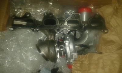

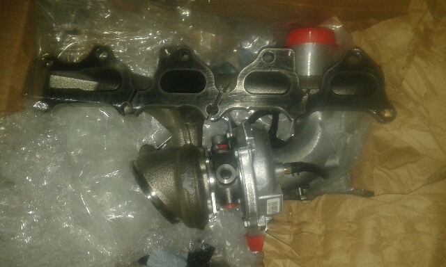

mozesz cyknac fotke kolektora wydechowego od strony glowicy ? cos chcem porownac :)

#647 Post autor: wampir11111 »
Sebek mam takie jak chcesz ładniejsze to jutro pykne Ci na PW
Mam nadzieje że to co kupiłem jest ok i nic tam niewypaczysz ;)

#650 Post autor: ryba1 »
wampir11111, przydałby sie do tego mocniejszy actuator i DV

#651 Post autor: doktor »
dzieki za foto...
chcialem kolektory porownac bo juz 3 rodzaje widzialem :)
