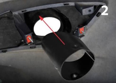

Koledzy czy posiadacie może wymiary jakie musi posiadać taki adapter okrągły do świateł dziennych w zderzak Zafira b lift. przeglądam net i nigdzie nie mogę znaleźć...
Posty: 6706
#664 Post autor: rafant4011 »
arturcio, widziałeś to na portalu aukcyjnym? Jak tak to spróbuj zadzwonić do sprzedawcy i pod pretekstem zapytania "czy będzie pasowało" poproś o wymiary... Wygląda to na kawałek przeciętnej rurki plastikowej i obciętej pod pewnym kontem... Myślę, że jak byś wyjął swoją kratkę to metodą prób i błędów dojdziesz do odpowiedniego konta i długości rurki... ja w przedlifcie światła przykleiłem bezpośrednio do "kratek" http://www.zafiraklub.pl/viewtopic.php?p=326955#326955 i na wcześniejszej stronie...
arturcio
#665 Post autor: arturcio »
rafant4011 Tak,Widziałem to na stronie angielskiego tunera.Już rurkę kwsówkę dopasowałem teraz muszę uciąć pod kątem podobno 12 ° :D
