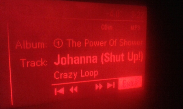

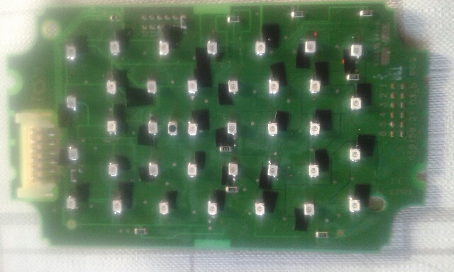

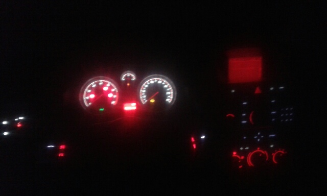

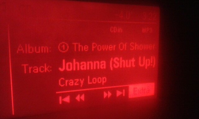

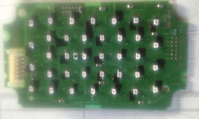

#696 Post autor: wampir11111 »
Oświetlenie zakończone :ok: Zocha 10 lat młodsza :lol:
Wydląda bosko zdjęcia tego nieoddają ;)
Na fotach jest płytka z GIDa ile to roboty jest :lol:
Jak widać na wyświetlaczu radio czyta mp3 :lol: :ok:

#703 Post autor: wampir11111 »
Diody to tak
- włącznik świateł, przyciski na kierownicy, zegary diody o symbolu 3528 plcc2
- wyświetlacz GID, pokrętła nawiewu diody 3528 plcc4 ( ja dałem plcc2 i zasłoniłem jedną nóżkę od strony minusa widać na zdjeciu
- przyciski w drzwiach, na konsoli środkowej i przyciski na panelu nawiewu diody o symbolu 1206
- co do radia to w cdc40opera są diody okrągłe ale po małym szlifowaniu weszły 1206
Uwaga taka że diody 3528 na kierownicy świeciły za mocno i dałem 1206 i waźne sprawdzić polaryzacje diód przed wylutowaniem i najlepiej markerem sobie zaznsczyć na płytce polaryzacje.
Ilość diód muszę policzyć :lol:
Jak coś pomyliłem to proszę o uwagi ;)
Ostatnio zmieniony 28 sty 2017, 15:07 przez wampir11111, łącznie zmieniany 1 raz.

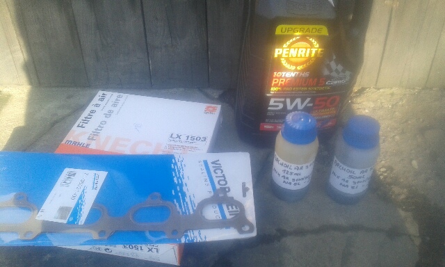

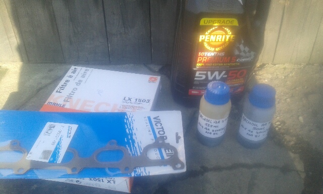

#704 Post autor: wampir11111 »
Przygotowania do programu idą pełną parą ;)
Dojechał olej i dodatki od Tomka :uklon:
Uszczelka pod kolektor wydechowy i filtr powietrza :lol: został tylko filtr oleju, zegar EGT może dam jeszcze zegary od doładowania turbo i ciśnienia oleju ;)
Ostatnio zmieniony 28 sty 2017, 18:24 przez wampir11111, łącznie zmieniany 1 raz.
