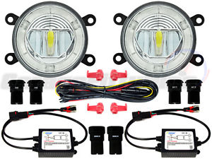

Witam ponownie. A więc jestem po operacji montażu halogenów z oringami tzw 2w1. Troche roboty było jesli się chce żeby to miało ręce i nogi. Jak już wcześniej pisałem te co montowałem mają troszeczkę większy rozmiar jak ori halogeny i z tego powodu niestety ale chromowane oringi kratek już nie wejdą .Osobiście mi to nie przeszkadza ,poniewż będę i tak przerabiał te kratki,tzn, włukno szklane itp.Będzie na gładko i w carbonie . Co do tego jak to świeci to jestem naprawdę mile zaskoczony, bo jest super, mimo że pobór prądu przez te lampy jest mniejszy bo 30wat to błędów żadnych nie ma.Drl działają po zapłonie, acz kolwiek cały czas, nawet po włączeniu świateł mijania, bo w uk nie ma obowiązku gaszenia drl po włączeniu świateł mijania. Jedyne co mi chodzi po głowie to żeby zrobić coś w stylu (sciemniacza) żeby po włączeniu mijania dzienne całkowicie nie gasły jak to ma miejsce z przekaźnikiem a się lekko osłabiły Dodaje fotki z tym co użyłem i jak to wyszło.
To jest potrzebne, plus oczywiście przewód.
Tu się podpiąłem.Wedle rozpiski bezpiecznków jest to nr 25(układy elektroniczne skrzyni biegów)
W trakcie prac.
Efekt finalny
Pozdrawiam.

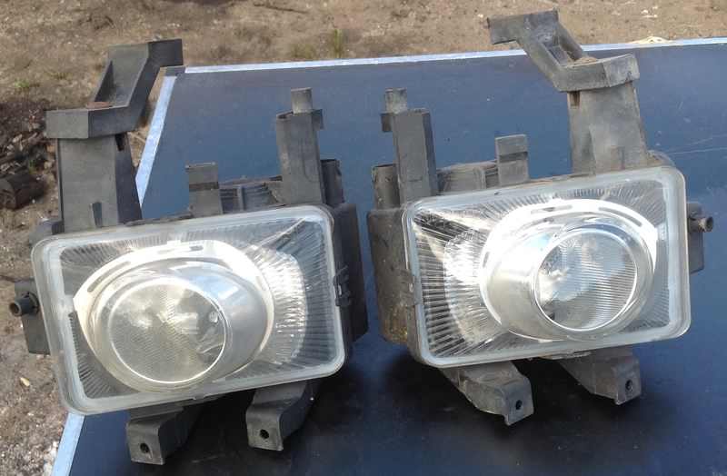

Jak ktoś nie chce się bawić w przeróbki i nie chce usuwać chromowanych oringów to można jeszcze takie zastosować. Według opisu to dedykowane do zafiry.Z tym że te co ja mam kosztowały tylko 35£

Ciekawe rozwiązanie, mam tylko jedno ale.. w opisach trafiam że pasują tylko do Zafira OPC czy w takim razie posiadanie klasycznego zderzaka dyskwalifikuje ich montaż?

Kwestia sprawdzenia, ale wydaje mi się że tak, bo jeśli się nie mylę to w opc, vxr, są one proste a w (normalnej) Zosi jak spojrzysz to halogeny, a w sumie klosz jest pod (skosem) więc raczej by nie weszły.
