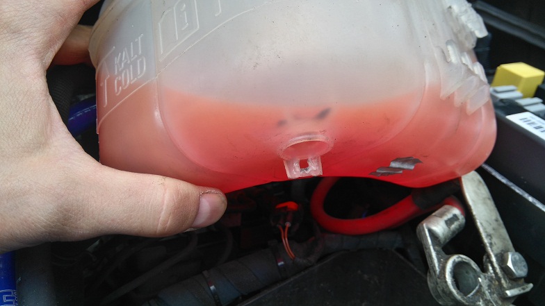

Też mnie to dopadło. Kupiłem zamiennik czujnika, po przeliczeniu wyszło 30zł.
http://www.ebay.co.uk/itm/152251955777? ... EBIDX%3AIT
Jak narazie jest ok.Oczywiście do wymiany tego ustrojstwa trzeba wyciągnąc aku i wychaczyc blokadę żeby wyciągnąc zbiorniczek. Jest widoczna z przodu po prawej stronie. Przytrzymuje zbiorniczek.
Tak wygląda gniazdo czujnika.
