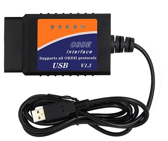

Witam,
Czy używa ktoś Torque u siebie? Kupiłem pełną wersję z nadzieją że sprawdzę u siebie korekty wtrysków ale niestety nie jest aktywna ta opcja w programie (komp nie przekazuje takich danych).
Ewentualnie czym sprawdzić korekty? Podejrzewam że opcom ale w którym miejscu w programie?
Będę wdzięczny za odpowiedzi.
#79 Post autor: Deleted User 21664 »
Do opla tylko op-com lub moduł LWPM.
pe_jot
#80 Post autor: pe_jot »
Tak czułem, dzięki.

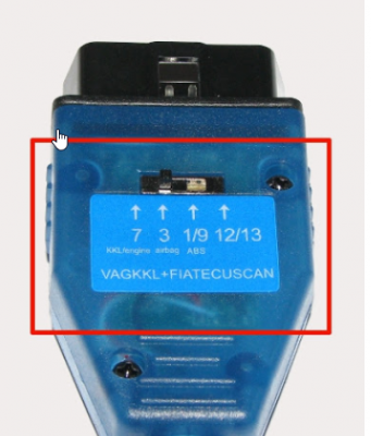

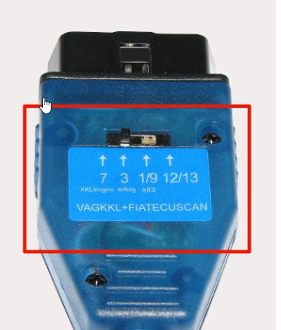

Witam Forumowiczów,
Mam 2 interfejsy. Zakupiłem je pod swoje poprzednie auto- Fiata Stilo.
Pytanie czy jest jakaś szansa żeby odczytac/skasować błędy w ZB 2006r 1.9 120KM?
ANDROX
#82 Post autor: ANDROX »
Tym pierwszym MOZE odczytasz kody z silnika. Ale resztę modulow i kasowanie tylko opcom lub tech2
