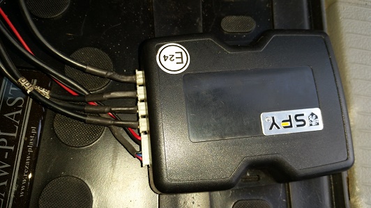

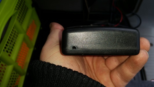

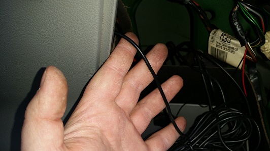

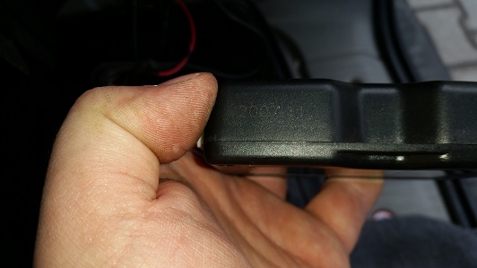

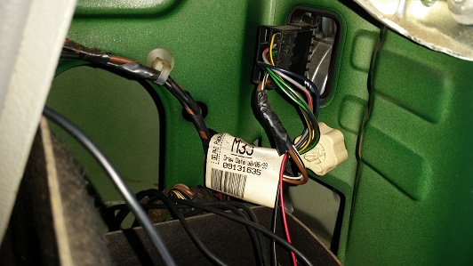

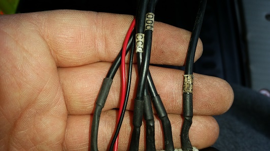

Witam sugerując sie waszymi wszystkimi podpowiedziami znalazłem moduł czujników cofania było wszystko rozłączone od modułu podłączyłem wszystko i nic i tu moje pytanie:
Czy w module jest tak zwany pipek czy czegoś nie ma w tym zestawie
Kabel na jednym ze zdjęciu idzie w stronę kokpitu i co to może być za kabel
Oznaczenia na kablach czujnika to AAAA BBBB CCCC DDDD i jak je podpiąć od wtyczki zasilającej czy na odwrót ?
Moduł przy dłużej włączonym świetle cofania się przy wtyczce z 5 kablami się nagrzewał czy to znaczy ze to wina modułu ze nie działa?
I czy ktoś wie co to za ewentualny model czujników cofania?

A więc tyle udało mi się jak dotąd dotrzeć bo nie za bardzo mam czas, znalazłem jakieś cztery kabelki + bezpiecznik z rezystorem w prwym słupku tylnym za lampą, dwa kabelki są obcięte i prawdopodobnie szły wyżej co nie widać na zdjęciach, a są tam dwa w izolacji.
Pozostaje pytanie, gdzie idą kolejne dwa nie obcięte, a widoczne na zdjęciu ?

Moduł jest przykręcony za zrolowaną wiązką kabli od czujników dlatego nie widziałem modułu . Dodatkowo jest przykręcony za blachą.
Głośnik ma 100 ohm.
