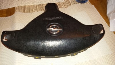

Kupiłem na Allegro oryginalną zaślepkę (miękką) bez znaczka, w rozmowie telefonicznej Pani zapewniała mnie, że zaślepka jest w bardzo dobrym stanie i przemontowanie jej jest bajecznie proste, trzeba tylko zdemontować Airbag i potem tam już wszystko idzie. Wczoraj odebrałem przesyłkę, otworzyłem i wyglądało wszystko na OK, pojechałem do qmpla, który doprowadza Zafirkę do porządku (zaprawki, drobne naprawy korozji i konserwacji). Odkręciłem poduszkę i zacząłem porównywać, rozmiar ten sam, wygląd z zewnątrz identycznie, ale zaczęły się schody. Wycięcia na metalowe, fabrycznie pozaginane uchwyty nie takie same, jak się później okazało, również na dwóch bokach (krótszych) poduszki nie pasowały, czego na początek jakoś nie zauważyłem. Zaczęliśmy z qmplem rozbrajać zaślepkę od poduszki, nie było innego wyjścia jak poodginać w sumie 11 metalowych uchwytów, które mocno trzymają cały airbag z zaślepką, trzeba było również rozwiercić dwa dodatkowo utrzymujące zaślepkę stalowe nity. Pomimo odgięcia, nie dało się nadal ściągnąć starej zaślepki i chcąc nie chcąc musieliśmy przeciąć zaślepkę w 3 miejscach na rogach - zaślepka została już nieco zniszczona. Gdy wreszcie udało się to rozmontować, zacząłem pasować poduszkę do nowej zaślepki i wówczas zorientowałem się, że otwory nie pasują. Pierwsza myśl, wracamy do starej, dziurawej zaślepki i odsyłam nową z powrotem. Potem jednak postanowiłem wyfrezować diaksem wyżłobienia pod metalowe uchwyty, tracąc przy tym możliwość zwrotu. Wyfrezowałem, zamontowałem airbag, zagięliśmy uchwyty (trzeba młotkiem traktować), przymierzam do kierownicy i tu zonk - zaślepka wystaje ok 1 cm ponad koło, więc załamany już myślałem o zakupie całej poduszki (auto jest mi potrzebne na czwartek), zacząłem dłubać i w końcu dopchnąłem poduszkę, niestety zaczepy metalowe jej nie trzymały zupełnie, ale spasowała. Ostatecznie dysponując klejem do szyb zaryzykowałem oklejenie zaślepki do metalowej części Airbagu (zastępując metalowe uchwyty, które schowały się zupełnie). Znaczek też okazał się niemałym wyzwaniem, okazało się, że fabrycznie znaczek jest mocowany na 3 plastikowych trzpieniach i potem jakąś maszyną na gorąco trzpienie są przytopione i przyprasowane do zaślepki, trzeba było też rozwiercić trzpienie kilkoma wiertłami zaczynając od dość cienkiego, kończąc na grubym. Zaślepkę też potem przykleiłem klejem do szyb. Po ok. 1,5 godzinie klej zastygł i zabrałem się za montaż airbagu w kierownicy, podpiąłem, zamontowałem, wkręciłem dwie śrubki i było już na miejscu. Kierownica wyglądała bardzo dobrze. Nadszedł czas na końcową próbę, obawiałem się wystrzału poduszki po takim jej traktowaniu, podpięliśmy akumulator i ja z siedzenia pasażera przekręciłem zapłon, kontrolka zapaliła się i zgasła - udało się.
Niemniej jednak przestrzegam wszystkich przed zakupem tego typu zaślepek, nawet w przypadku identycznej zaślepki trzeba mocno się napracować, żeby odgiąć metalowe zaciski i potem młotek idzie w ruch przy zaginaniu. Przypuszczam, że moja zaślepka pochodziła z Astry II i pomimo, że pasuje w kierownicy, na tym podobieństwa się kończą. Zdaję sobie sprawę, że to co zrobiliśmy to totalna manufaktura, ale udało się i analizując całość, stwierdziliśmy, że jeśli chodzi o konstrukcję uzyskaliśmy podobne efekty zastępując np. metalowe uchwyty mega mocnym klejem. Przepraszam, że taką epopeję napisałem, ale to mój pierwszy post więc wybaczcie.

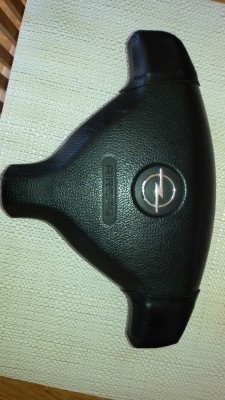

Przeróbka nie trwałych przycisków titka wykonanego przez opla.
Potrzebujemy np to:
Oraz farbe czarną do skór.
Po przylejeniu przycisku farbą tuszujemy obtarcia.
Wycinamy dokładnie starannie.
Same te zaślepki można zanieść do grawera co by nam wygrawerował trąbki lub co innego lepiej to wygląda ja to sobie odpuściłem.
Potrzebujemy np to:

Całkiem ładna robota, ale to wymaga cierpliwości i zdolności manualnych, których ja za bardzo nie posiadam i podejrzewam, że k... by leciały przy robocie i później przy każdym wsiadaniu hehehe. Gratuluję zapału i wykonania. Ja się zastanawiam nad zakupem poduszki od Suzuki, nie ma żadnego logo i za dobre pieniądze (ok. 100zł) można dostać taką w dobrym stanie
ale ten brak loga... no cóż, lubię oryginał i chyba jednak wydam więcej na poduchę w lepszym stanie (angole odpadają, drażni mnie ten znaczek, a zabawa w jego wymianę jak dla mnie kosztuje więcej niż zakup oryginalnej, ale co kto lubi)
