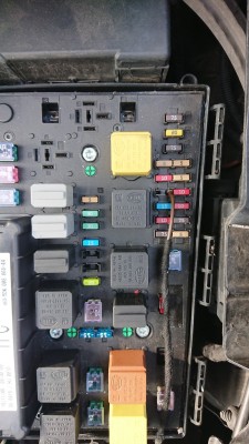

kolunio211
A przewody od dziennych gdzie podłączałeś ?? podpowiesz gdzie się wpiąć ?rafant4011 pisze: 19 sie 2018, 07:57 Nie, wystarczy szybko tym pokrętłem cyknać, op-com nie potrzebny![]()

dany1107
No więc ja mam podłączone w skrzynce bezpieczników, tak jak na fotce, bo u mnie tam się pojawia plus po stacyjce, ale oczywiscie pewnie można to jeszcze jakoś inaczej podłączyć.kolunio211 pisze: 23 sie 2018, 08:23dany1107 pisze: 22 sie 2018, 23:41Jak poczekasz do jutra rana to zrobię fotkę i ci wyślę.kolunio211 pisze: 22 sie 2018, 20:26A przewody od dziennych gdzie podłączałeś ?? podpowiesz gdzie się wpiąć ?rafant4011 pisze: 19 sie 2018, 07:57 Nie, wystarczy szybko tym pokrętłem cyknać, op-com nie potrzebny![]()
