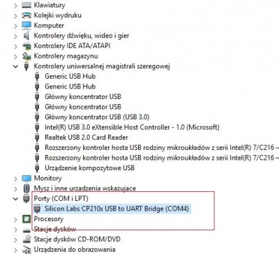

Dzisiaj testowałem wersję oprogramowania 0.2 exp5.
Po pierwszych testach mogę powiedzieć, że nie pojawiają się kody ECN na wyświetlaczu km przy włączeniu zapłonu- poprzednio kody pojawiały się na kilka sekund . Pojawia się od razu przebieg dzienny i ogólny. Zakładka UHP działa bez problemów a dane pojawiają się natychmiast.
Zrobiłem zrzuty ekranu z windows 10 home 64bit, może będą pomocne dla osób, które mają problemy z uruchomieniem modułu comfort
zainstalowany moduł w Menedzer Urządzeń
W moim przypadku przy intensywnym modyfikowaniu konfiguracji czasami otrzymywałem błąd przy próbie zapisu. Po zmianie prędkości w ustawieniach urządzenia na 57600 problem już nie wystąpił. Standardowa prędkość to 9600 i jest to domyślne ustawienie windowsa
Warto też jak radził LWPM zainstalować prawidłowy sterownik do urządzenia

: 14 mar 2018, 18:31
autor: tina1972
Sprawdź czy masz zainstalowane prawidłowo moduł, bo moim zdaniem konfigurator "nie widzi" modułu
kolejność jest taka
1.uruchamiasz moduł w komputerze /sterowniki /
2. uruchamiasz usługę lcm_service
3.uruchamiasz przeglądarkę i wybierasz COM /numer com nie ma znaczenia, windows sam go sobie nada/
gdy uruchomisz prawidłowo moduł możesz wrócić do starszej wersji oprogramowania - przetestowane :witam:
