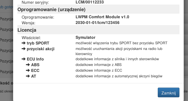

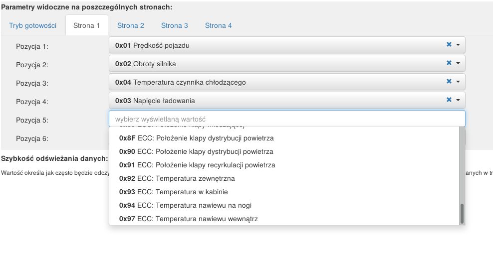

wszystko jest opisane na samym początku tematu, ale powtórzę:Patryqo pisze: Też bym chciał wiedzieć czy mając licencje na ecu info będę miał z a automatu parametry klimy, czy muszę to dokupić. Bo póki co to trochę to nie jasne.

celowo dostałeś ubogą, abyś sprawdził sprzęt, a nie dodatki do niego (pisałem Ci już o tym dlaczego)... a to było 2 tygodnie temu i jeszcze się nie odezwałeś. Jak już wszystko będzie ok, podeślij mi numer seryjny modułu, dostaniesz odpowiednią licencjęlordvajrus pisze:licencja coś uboga się zrobiła przypominam się tobie Łukaszu
