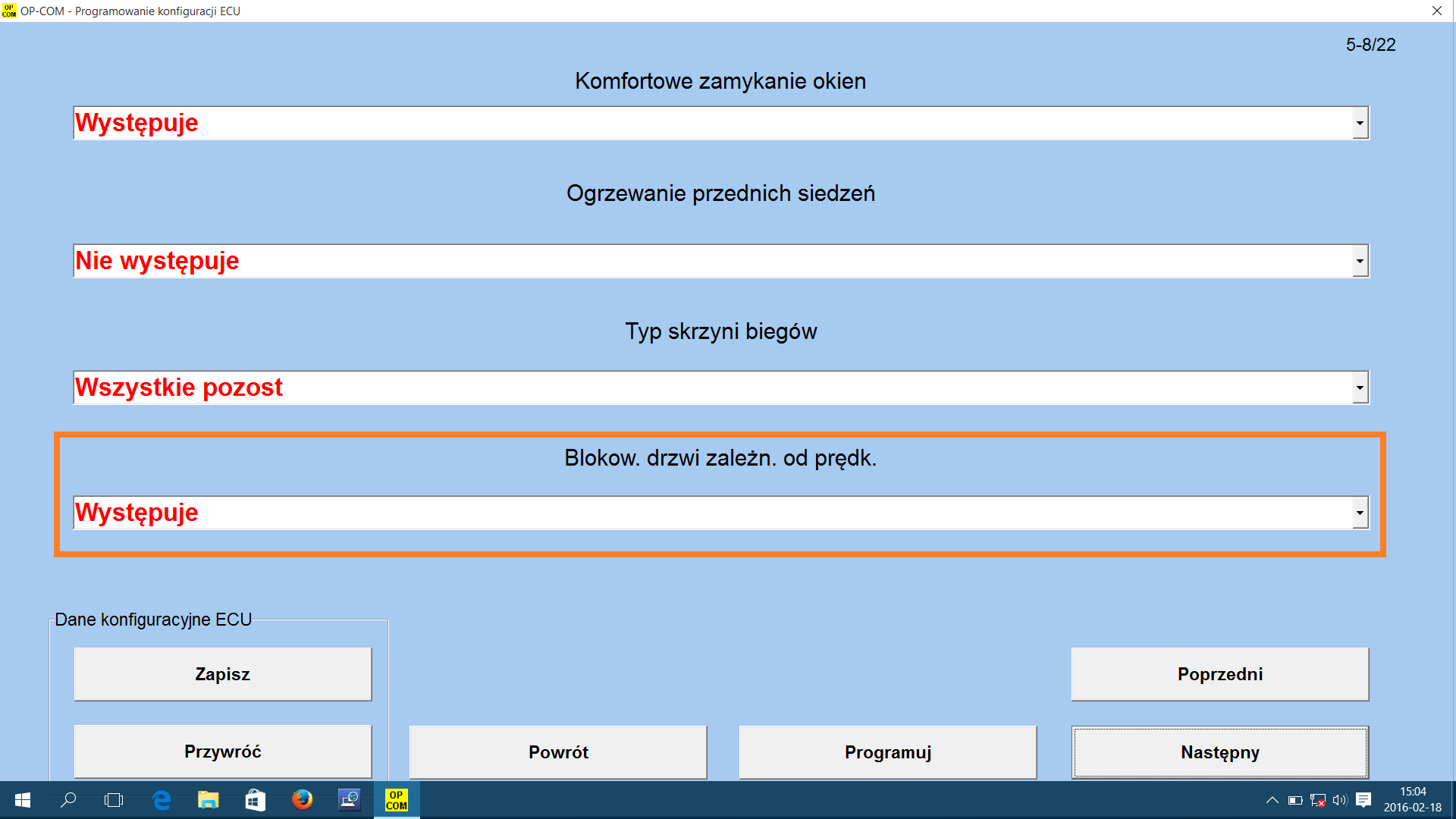

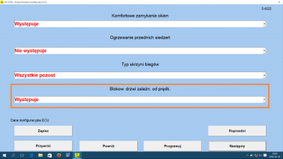

To co piszesz dotyczy ryglowania drzwi po osiągnięciu prędkości km/hhelfik pisze:Wchodzisz w REC, Programowanie, Konfiguracja wariantów (trzeba podać pin) i dalej szukasz opcji ryglowania, nie pamiętam jak dokładnie się nazywa. Na końcu zmieniasz parametr na Występuje.

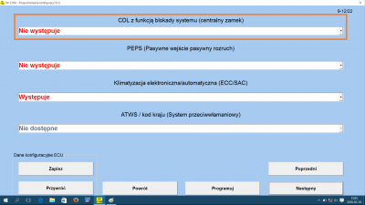

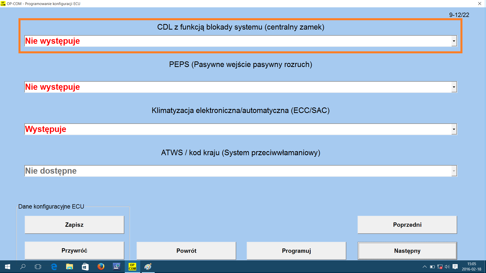

Witam,MARK-62 pisze:No zgadza się jest taka funkcja ale to jest tak jak napisał wyżej Bodek.helfik pisze:Ja ostatnio używałem vauxcoma i tam jest funkcja CDL with deadlock lub podobnie to się nazywało (centralny zamek z blokadą)
Blokowanie drzwi po osiągnięciu danej prędkości, a CDL z funkcją blokady systemu (centralny zamek) to dwa oddzielne ustawienia. Obie te funkcje można zmienić OP-COMem i znajdują się w REC.
U mnie blokowanie drzwi po osiągnięciu danej prędkości działa.
Ale jak CDL z funkją blokady systemu (centralny zamek) przestawiłem na Występuje to nie zaobserwowałem żadnej zmiany w postaci dodatkowego ryglowania zamków (po drugim wciśnięciu przycisku zamykania na pilocie) czy innego zachowywania się centralnego zamka.
