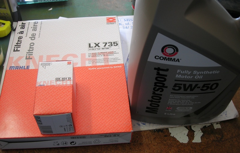

W sobotnie upalne popołudnie przyszła pora (najwyższy czas) na zmianę oleju w silniku. Poprzedni (jak pisałem po wizycie w ASO) nie bardzo się sprawował zatem "podziękowałem" za usługi ASO i zrobiłem wszystko we własnym zakresie.
Olej w silnik Comma Motorsport 5W-50 Full Syntetic
Wkład filtra oleju Knecht
Wkład filtra powietrza Knecht (poprzedni zrobił już 17 tyś km także należało mu się)
Zobaczymy jak oliwa będzie się sprawować na przestrzeni najbliższych 10 tyś km zwłaszcza ze lekko mieć nie będzie bo lato, upały, itp...
cns80
#105 Post autor: cns80 »
Piasek pisze:5W-50
No to uwalisz KZFR. Oczywiście nie w 10 tys ale przyspieszysz ich zużycie. Niestety tu jest jak z wariatorem w Alfa Romeo. Albo lejesz oryginalną fiatowską Selenię, albo masz problemy.
