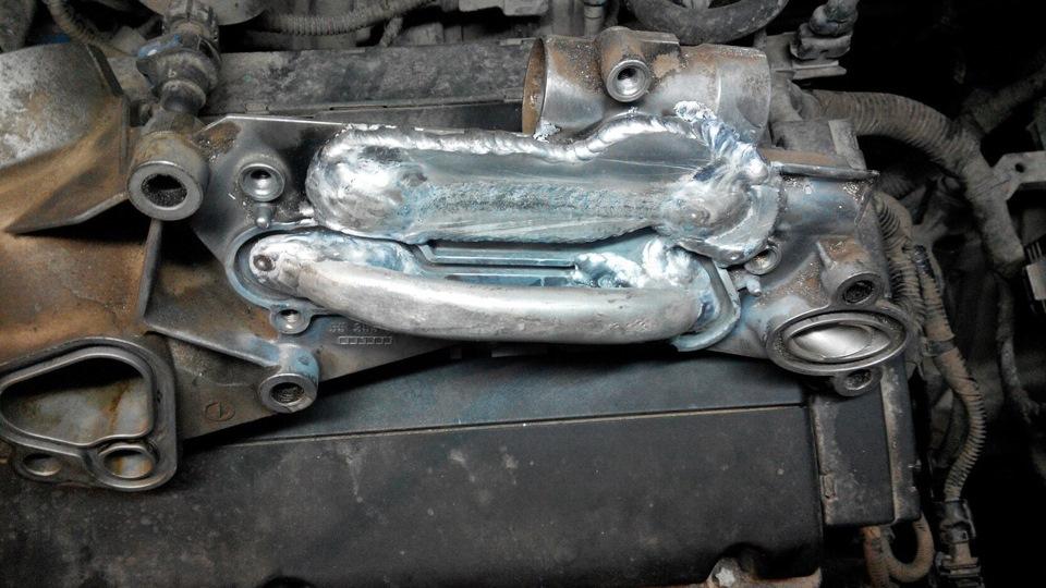

Te uszczelki potrzeba.
63 38 472 GM 24445723 O-Ring pierścieniowy x1
56 50 974 GM 55556547 O-Ring pierścieniowy x1
56 50 971 GM 55354068 O-Ring x1
56 50 969 GM 55353331 O-Ring x1
56 50 966 GM 55353328 O-Ring x2
56 50 972 GM 55354021 Uszczelka chłodniczki
56 50 962 GM 55353321 Uszczelka chłodniczki
56 50 960 GM 55353319 Uszczelka chłodniczki
Plus uszczelka pod kolektor i katalizator.

Witam. Od jakiegoś czasu wyświetlała mi sie kontrolka niskiego stanu oleju w mojej Zosce 1.8 benzyna/ lpg. Niestety dzisiaj stwierdziłlem ze jest olej w płynie chkodniczym.
Czy w związku z tym będzie to wina uszczelki czy glowi. Jaki może być koszt naprawy.

Pszczyna dzięki za informację. Jedyne co mogę dodać . Mechanik wymienił chłodniczkę olejową z uszczelkami, wypłukał układ chłodzenia oraz założył nowy korek , co stary się zapchał. Szczęśliwy odebrałem samochód i po przejechaniu 400 km - du**. Ponownie olej poszedł do układu chłodzenia. Samochód na lawecie wrócił do 'mechanika. Kolejna diagnoza= taka jak na forum - uszczelka pod głowicą . Po zdjęciu głowicy- uszczelka nie nosiła uszkodzeń , głowica sprawdzona na szczelność bez uwag. No i teraz planowanie przed założeniem i nowa uszczelka, Samochód już trzy tygodnie w naprawie , a ja latam piechotą . Mam wrażenie że majster- nie do końca jest przekonany o tej naprawie- co na pytanie czy dojadę nad morze nie jest mi w stanie dać gwarancji że ponownie się coś nie rypnie, Tym bardziej że przed tą awaria , miałem kilka razy sytuację że po przejechaniu jakiegoś odcinka zapalała się kontrolka niskiego stanu oleju, a bagnet był suchy nawet po półgodzinnym staniu pojazdu. Gdy stał dwanaście godzin, stan powracał do poprzedniego przed wyjazdem. CZY WIĘĆ JEST MOŻŁIWOŚĆ ABY OLEJ GDZIE SIĘ ZBIERAŁ I TWORZYŁ PODCIŚNIENIE KTÓRE POWODUJE JEGO WYCIEK DO PLYNU??????.
- Posty: 2229
Dziwne lecz albo mechanik zostawił szmatkę w kanałach podczas prac i zapomniał o niej albo czary , tak czy inaczej trzeba by przejrzeć kanały olejowe (brak drogi powrotnej oleju do misy
