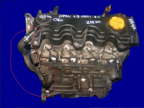

Mhm... Ciekawe, sprawdzę nie wpadłem na to. Szukam tylko na necie gdzie ten wąż się znajduję i nie umiem znaleźć w DTH chyba jest zbiornik dodatkowo. Nie wiem jak to jest w DT. Na pierwszy rzut oka nie widzę.
Znalazłem zdjęcie słupka. Czy to ten przewód, który zaznaczyłem to jest w DT przewód odmy?
Ostatnio zmieniony 01 lis 2016, 21:32 przez abs, łącznie zmieniany 2 razy.
#95 Post autor: Skasowany użytkownik 6483 »
No według mnie , to jest własnie to . Bo to jest odpowietrzenie skrzyni korbowej a zatem ten przewód na zdjęciu do tego własnie pewnie służy. :)

Witam,
Przewód sprawdzony. Jest jak nowy zarówno pod względem uszkodzeń jak i drożności. To na pewno nie to. Zapomniałem dodać iż mam wycięty dpf i zaślepiony egr. Nie wiem czy to może mieć jakiś wpływ na większe zużycie oleju? przed wycięciem i zaślepieniem wydaje mi się że nie brał oleju. Może macie jakieś inne pomysły?
