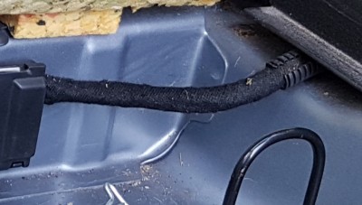

Z prawej strony z dolnego schowka do prawego wychodzi tylko jedna wiązka, jak na zdjęciu. Lecą w niej przewody do prawej lampy, gniazda zapalniczki i zamka od wlewu paliwa. Czy powinienem w tym miejscu widzieć drugą wiązkę, tę od haka?

Kolego, mam ten sam model ZA (tyle że z drugiej połowy 2003r) i również tej magicznej wtyczki koło lewej tylnej lampy nie mam
Kupiłem nowy hak steinhof'a z wiązką 7pin bez żadnych modułów i wpiąłem to normalnie w przewody do lamp (dolutowałem). Działa wszystko, bez żadnych błędów, nawet po podpięciu przyczepy miga dodatkowa kontrolka kierunków przyczepy na desce
