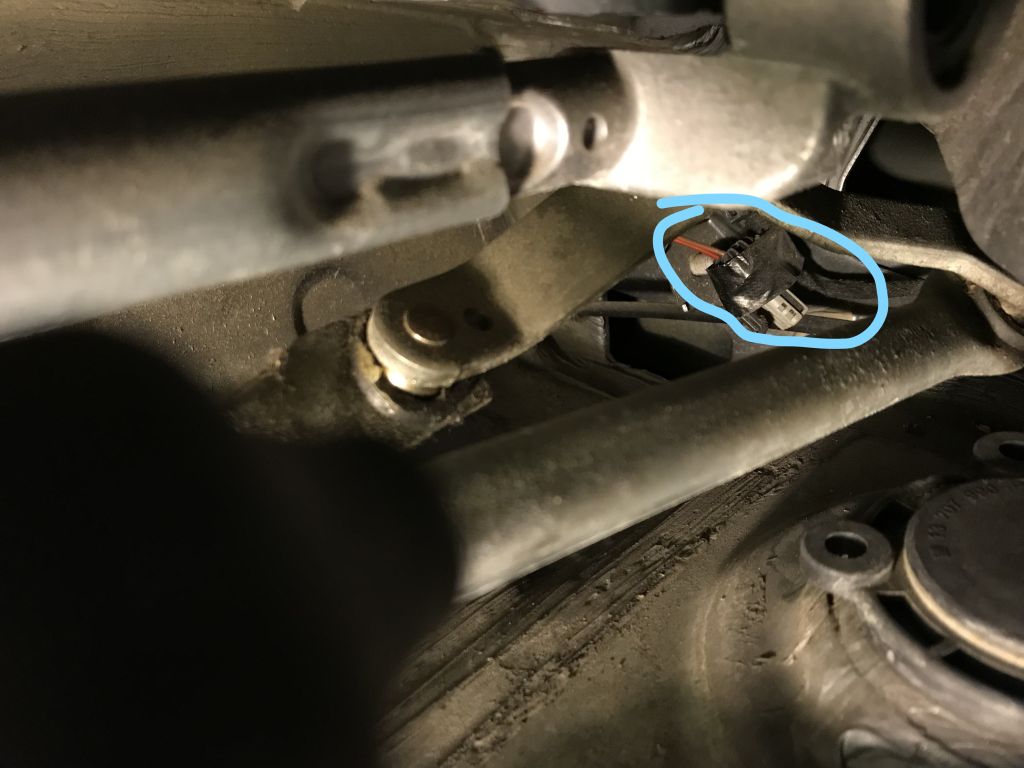

: 11 cze 2018, 21:53
autor: kuuubasss
Siemanko, znalazłem dwie wtyczki, w sumie to trzy.
Jedna za zbiorniczkiem płynu chłodzącego, pod mechanizmem wycieraczek praktycznie w samym rogu
A dwie pod podszybiem jak zdemontujemy to są dwie wtyczki niepodłączone.
Chodzi o te zaznaczone na niebiesko, ta na żółto jest od tego czujnika jakości powietrza
Może ktoś wie od czego?
nie podłączone kable
: 23 cze 2018, 19:39
autor: pawlonik
Witam zakupiłem Zafirę B 2005 rok i mam wolne kable po bokach pod maską kto wie od czego mogą być
: 23 cze 2018, 19:50
autor: Ostap
Jest odpowiedni temat o takich znaleziskach.
Jeden to czujnik jakości powietrza, drugi czujnik otwarcia maski.
