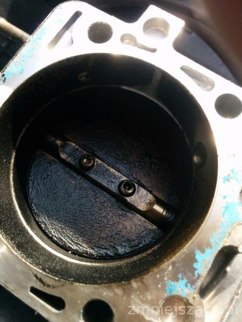

Instrukcja pierwsza klasa - przepustnicę czyściłem wg niej rok temu (u mnie trzeba było dodatkowo zdjąć osłonę pod mechanizmem wycieraczek - 4 śrubki - by dostać się do przepustnicy od góry), w tym roku przy okazji majówki i chwili czasu postanowiłem zajrzeć do środka zobaczyć co tam się odłożyło przez równo rok i ok 15k kilometrów. Nie było konkretnych powodów - ot ciekawość połączona ze zbyt długim siedzeniem na tyłku w mieszkaniu
Poniżej zdjęcie syfu jaki się nagromadził - oba kanaliki były drożne.

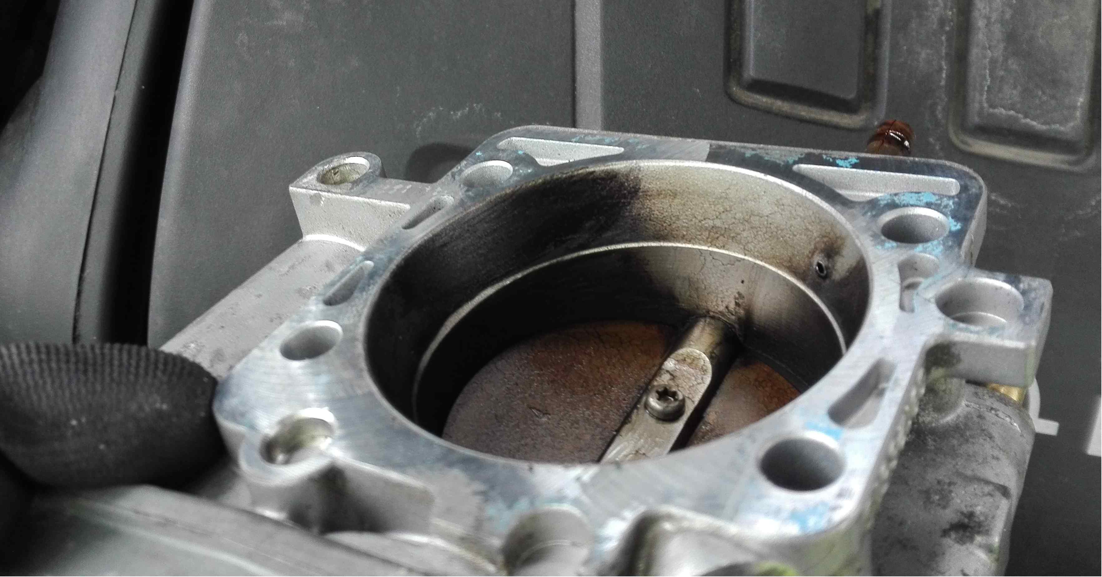

Witam serdecznie.
Zabrałem się za wyczyszczenie przepustnicy, była bardzo brudna ale kanaliki podciśnienia drożne. Co ciekawe nie było uszczelki,tylko niebieskie ślady po starej ( ktoś chyba kiedyś zapomniał założyć) . Oczywiście nowa założona.
Przy okazji odkryłem ciekawą rzecz: przy włączonym silniku odczepiłem wtyczkę od przepływomierza i brak jakiejkolwiek reakcji ,silnik chodził tak samo.
Nie powinny się zmienić obroty?
A druga sprawa ( wcześniej tego nie zauważyłem) na wolnych obrotach, czy ciepły czy zimny obroty są równe. Jak przytrzymam na wyższych to obroty minimalnie ale regularnie falują. Jakieś sugestie? Czy to wina przepływomierza?
