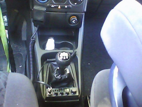

A poniżej foty mojego sposobu montażu radia. Tak jak już w innym dziale wspominałem mocowanie gruszki jest tymczasowo/prowizoryczne ale całkiem nieźle się spisuje (=nic lepszego nie wymyśliłem). Tak więc prawdopodobnie pozostanie mi montaż uchwytu w tym miejscu na stałe.
ObrazekObrazek

#101 Post autor: boberekr1 »
Do ręcznego jeszcze daleko (ok 5cm). Biegi też chodzą bez problemu, jedynie przy 2 i 4 wyświetlacz słabo widoczny. Głośnik zasłonięty ale n po rozkręceniu na 50% jest ok.

#102 Post autor: boberekr1 »
wojtek_z pisze:aha,jak sprawa montażu,na fabrycznej "blaszce"? czy jakiś inny patent zrobiłeś?
Po lekkim podcięciu konsoli weszło pięknie na wcisk pomiędzy trzymanie lewarka a konsolę. Jeszcze tylko mała przeróbka mieszka przy dźwigni i gra muzyka.

Lekkim! (nie podcięta konsola na alleg. ok. 90 pln więc zawsze można wymienić).

Besiek pisze:A poniżej foty mojego sposobu montażu radia.
nie przeszkadza Ci ten przewód na lusterku?
u mnie by już dawno wyleciała grucha ;)
Besiek
#105 Post autor: Besiek »
Wiesz jak teraz napisałeś to się zacząłem zastanawiać czy nie przeszkadza. To chyba przez przyzwyczajenie zawodowe rzadko korzystam z wew. lusterka. Jutro jak się przejadę to zwrócę na to uwagę, to po pierwsze. Po drugie dość często kabel od gruchy jest wciśnięty obok radia, a to dlatego że jak zostawiam samochód na ulicy to tam go upycham żeby nie "kuł" w oczy, i wyciągam go razem z gruchą dopiero jak się odzywam na radyjku.
