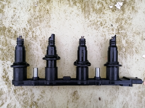

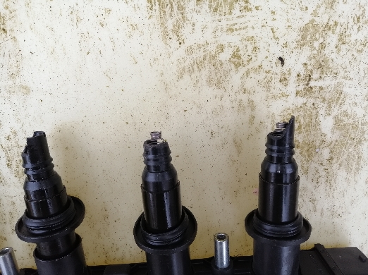

Witam,
No i stało się , po raz drugi padła mi cewka.
Silnik Z18XER , 1,8 benzyna + LPG
Ostanio komunikat na opcomie "Cylinder 3 misfire detected"
dziś
"cylinder 4 misfire detected"
Czy ktoś próbował robić z dwóch cewek jedną?
są jakieś tutoriale jak to pożenić?
Znowu wywalać 350 i pojeździć półtora roku...
ehhh... jakieś dobre porady?
pozdro!
