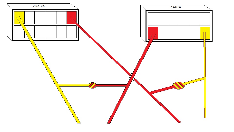

Onemanband
#12 Post autor: Onemanband »
Czy o coś takiego chodzi? Sorki za jakość :). Nie przejmować się skąd wychodzą kable. Nie rozkminiałem kostek! Równie dobrze mogą wychodzić z innych "kwadratów".

#13 Post autor: Rybka »
Tak. Dobrze to przedstawiłeś.

Onemanband
#14 Post autor: Onemanband »
Dzięki. Jeszcze walczę z myślami, bo o ile podłaczyć już wiem jak, to Sony po prostu brzydko wygląda, bo nie mam do niego ramki i aluminium półkieszeni widać zamiast ramki. Poza tym półkieszeń jest niedopasowana i radio siedzi jakoś krzywo i niepewnie. Muszę coś wymyślić, ale nie chce mi się myśleć teraz. W każdym razie wielkie dzięki. Wskazówki - bezcenne!
Onemanband
#15 Post autor: Onemanband »
Zajrzałem za radio i rzczywiście są i żółte i czerwone kable w obu kościach :lol: , a na dodatek są w złączkach (jak na Twoich zdjęciach), że wystarczy tylko przepiąć. Rzeczywiście radio się wyłącza po kluczyku, ale pamięta stacje i inne ustawienia. Czyli pozostaje tylko kwestia estetyczna (wspomniałem, że nie ma ramki i widać blachy kieszeni) oraz... jak wyjmuję kluczyk ze stacyjki słyszę w głośnikach 3 podwójne sygnały: ti-da - ti-da - ti-da! Czy jest się czym przejmować?
