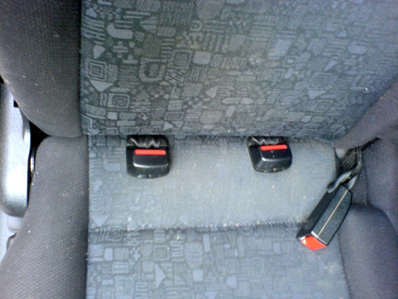

Ja u siebie mam coś takiego:
Czy da się w to wpiąć fotelik z ISOFIX? Spotkał się ktoś z czymś takim? Co to jest?
miodzik
Posty: 3090
Lokalizacja: Świdwin ZSD
#11 Post autor: miodzik »
jaco_fafira pisze:Czy da się w to wpiąć fotelik z ISOFIX? Spotkał się ktoś z czymś takim? Co to jest?
Dodatkowe zaczepy na pasy bezpieczeństwa dla fotelika. Kiedyś się z czymś takim spotkałem. Miałem nawet podobny system na ISOFIXa przy wózku firmy ABC Design. <- jeden z najdroższych ówcześnie wózków dla bliźniąt dostępnych na rynku, bo oferujący m.in. takie dodatkowe wyposażenie.
Nie są to pasy fabryczne - Oplowskie, tylko pewnie pozostałość też po jakimś systemie dla dziecka. Myślę, że są one wpięte właśnie w ISOFIXy jakie mamy w swoich autach. Musisz ręką zwyczajnie sprawdzić np z drugiej strony siedzeń (mocowania ISOFIX mamy w zafirach po lewej i prawej stronie środkowej kanapy) i porównać z tym co masz na zdjęciu. Na pewno da się zdemontować widoczne na zdjęciu te mocowania, pozostawić ISOFIXy wolne i w to miejsce spokojnie wpiąć docelowy fotelik dla dziecka.

#12 Post autor: bolid »
Jacku - który rocznik ZA użytkujesz?
ISOFIX jest systemem mocowania "na sztywno" a tu widzisz są paski. Rozstaw poza tym nie pasuje do ISOFIX, który ma szerzej rozmieszczone zaczepy.

Podbijam. Znalazłem w swojej OPC przy gruntownym sprzątaniu pod drugim rzędem foteli takie pasy jak pokazał wcześniej już kolega jaco_fafira .
Z pewnością są to oryginalne pasy opla. Ktoś coś wie do jakiego systemu one pasują?
