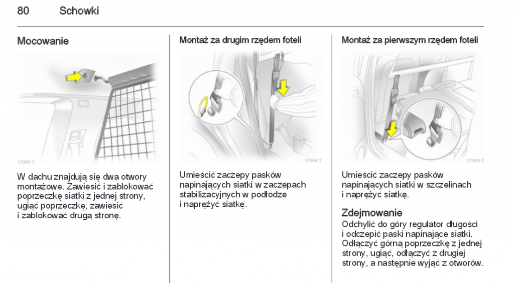

mocowanie siatki w ZB przebiega w następujący sposób:
prawdę mówiąc nie wiem co to za element na zdjęciu :?:

U mine to jest właśnie w słupku, za plastikową zaślepką. Ze schematu jaki zamieściłeś wynika że nie mam gniazda do siatki - a ta zaślepka jest poniżej, widoczna na schemacie.

no cóż - wygląda, że nie ma zaczepów;
swoją drogą ciekawy jestem co masz w tym miejscu pod podsufitką? czy przypadkiem producent nie wkłada domyślnie zaczepu a jedynie później dodaje plastikową osłonkę z zaślepką - jeśli ci się chce to "pomacaj" w miejscu wskazanym w instrukcji :)
