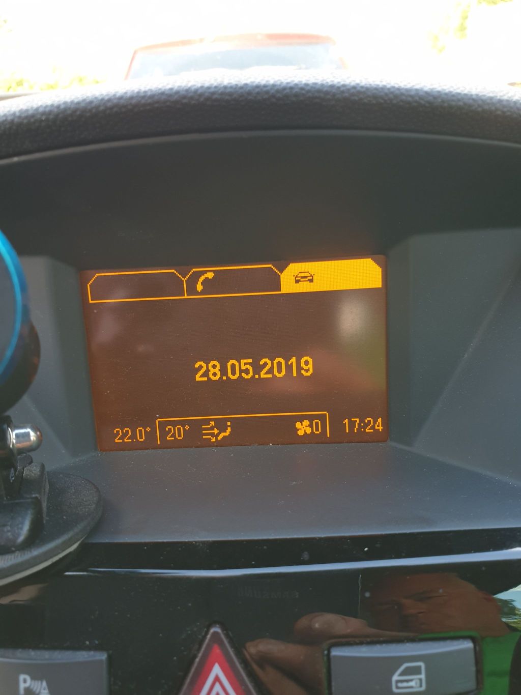

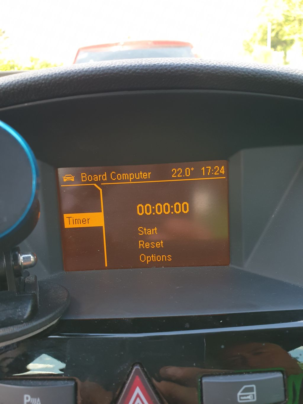

hej,
zeby wejsc w tryb serwisowy (test mode) kazdy wie ;) wystarczy poszukac ;)
przyciskamy setting na pare sekund az uslyszymy dzwiek, nastepnie przechodzimy przyciskajac BC lub kropke przy wyswietlaczu, w zaleznosci od typu wyswietlacza...
po jakims czasie i/lub wlaczeniu zaplonu i /lub zamknieciu auta wychodzi sie z tego trybu...
badz ponownie naciskam settings
dodam ze nacisniecie przycisku navi wyswietla dodatkowe informacje o navi ;)
a audio o audio ;)

Hmmm, ja chyba robię coś źle :/
W głównym menu (mam wtedy 4 zakładki na górze od prawej BC, Navi, Tel, Audio) na zakładce BC (ekran podstawowy ten który pokazuje spalanie i zasięg) trzymam settings - po kilku sekundach - mam sygnał biiip i na ekranie w rogu napis testmode ON i na tym koniec nie pokazują mi się te ekrany :cry: jak nacisnę raz jeszcze settings to znów biiip i testmode OFF
Co robię źle, jak wyświetlić te ekrany w CD70?

aaaaa jeszcze BC trzeba nacisnąć (cały czas myślałem że wystarczy być w zakładce BC) ale ze mnie głuptas :oops:
