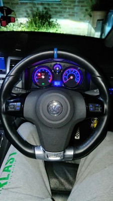

wymiany dokonywał jeszcze Bartek, więc pozwoliłem sobie zapożyczyć zdj z jego tematu

norris_85 pisze:wymiany dokonywał jeszcze Bartek, więc pozwoliłem sobie zapożyczyć zdj z jego tematu
A no te wymianę znam. Myślałem, że zmieniłeś kierownicę na taką:

#10 Post autor: norris_85 »
to jest kierownica z Astry H a ja pisałem o kierownicy z Astry G ;) te srebrne elementy jakoś mi się nie widzą i jeśli się zdecyduję na przekładkę (wg info z forum astry pasuje) to tak jak zrobił to Bartek na pełną czarną.

norris_85 pisze:to jest kierownica z Astry H a ja pisałem o kierownicy z Astry G
Fakt, mój błąd ;)
Mi się jednak te nowsze podobają :) Przynajmniej są bez gum na klaksonach ;)
