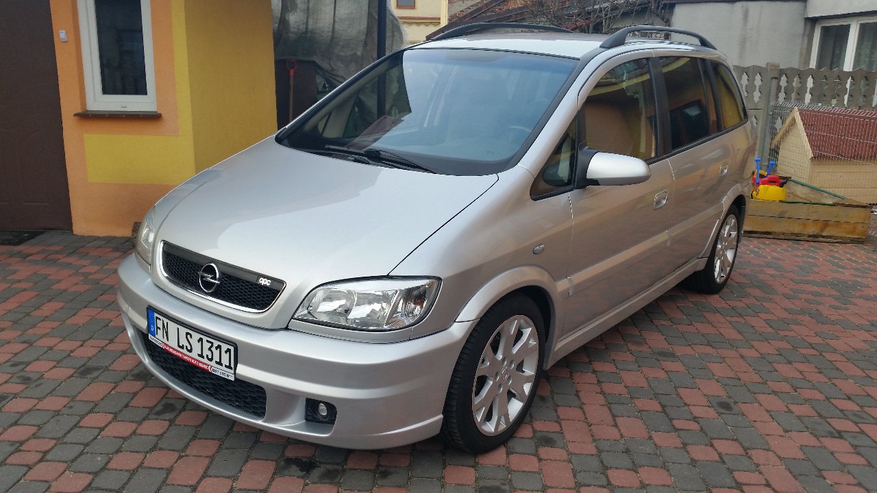

Po oględzinach mogę powiedzieć,( że jeszcze niewiele widzę bo się słabo znam) ale moją uwagę przykuły 3 rzeczy:
1. Blacha spoko widać, że nie bity tylko wypucowany na maxa. Na podwórku obok pracownik pucował scenika rozbebeszonego do samych wykładzin.
2. Jak przekręciłem kluczyk to się niestety błąd nie zgasił. Oczywiście za chwilę pan przyniósł komputer, podpiął i błąd skasował:D Przy okazji jak się podpinał zobaczyłem jaki syf jest w koło gniazda do wpięcia i nie chce wiedzieć jak wyglądało to auto przed pucowaniem.
3. I najgorsze, jak się autem rozgrzanym rozpędzało to miałem wrażenie, że nie idzie turbina płynnie tylko tak lekko szarpie, tak skokowo. I na sam koniec jak już ze 3 razy od 30 do 120 się rozpędziłem w kabinie rozprzestrzenił się zapach palonego kabla, albo coś co przypominało palący się olej jak skapnie na kolektor czy coś tam rozgrzanego. Na koniec aby sprawdzić skąd to ewentualnie kapie wjechaliśmy na podnośnik i pan mi pokazał spód auta. Tam cacy tylko środkowy tłumik w takiej siatce zaraz będzie do wymiany bo i na wlocie i wylocie siatka przerdzewiała.
Dodatkowo zapytam bo nie wiem i nie chce skłamać czy te śruby na zdjęciu co trzymają pokrywę silnika powinny być zardzewiałe??Obrazek
