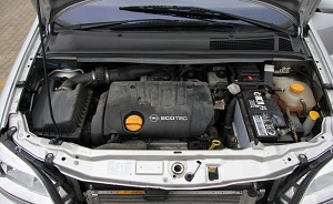

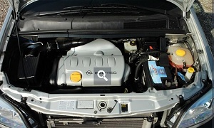

Dziękuje wszystkim za odpowiedzi, ale mam jeszcze jedną wątpliwość co do osłony silnika
w tym ogłoszeniu jest czarna a w większości aut z tym silnikiem i po lifcie a nawet rocznika jest ona jasna. Czy to normalne że Opel stosował takie osłony?
Poniżej zdjęcia dla przykładu:

Przeglądając już dziesiątki ogłoszeń Zafiry wiekszość 99procent z nich (roczniki 2004-2005) ma srebrne pokrywy. Dlatego mam wątpliwości czy tak Opel montował? Czy coś było "kombinowane"Andrzej2503 pisze:2004-2005 modele miały czarne pokrywy
Do 2003 srebrne.
Ostatnio zmieniony 12 mar 2015, 15:48 przez artixs, łącznie zmieniany 1 raz.
Piasek
Prawdopodobnie dlatego że większość ze sprzedających łże jak bure kundle z rocznikami a po dojechaniu na miejsce okazuje się że nie 2004 tylko 12 grudnia 2003 była pierwsza rejestracja a produkcja auta to połowa 2003r.
Czyli 2003 rok ale 2004 ładniej brzmi i klienty jadą bo rok młodszy w cenie rok starszych
