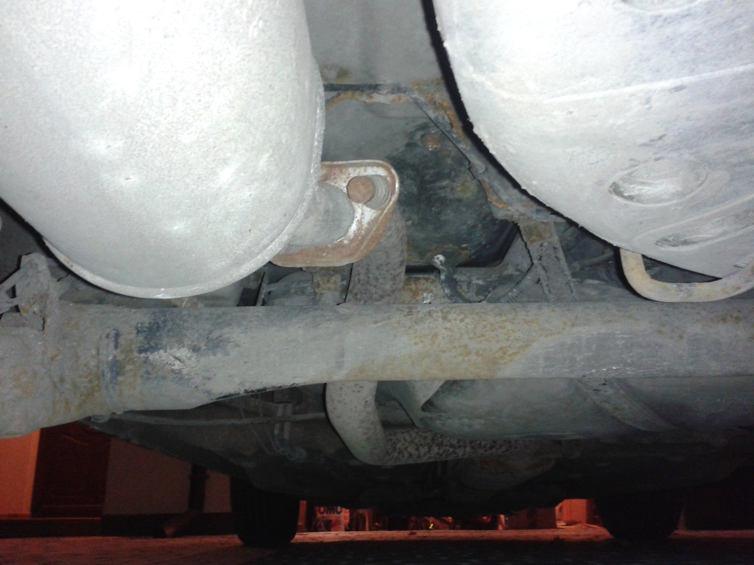

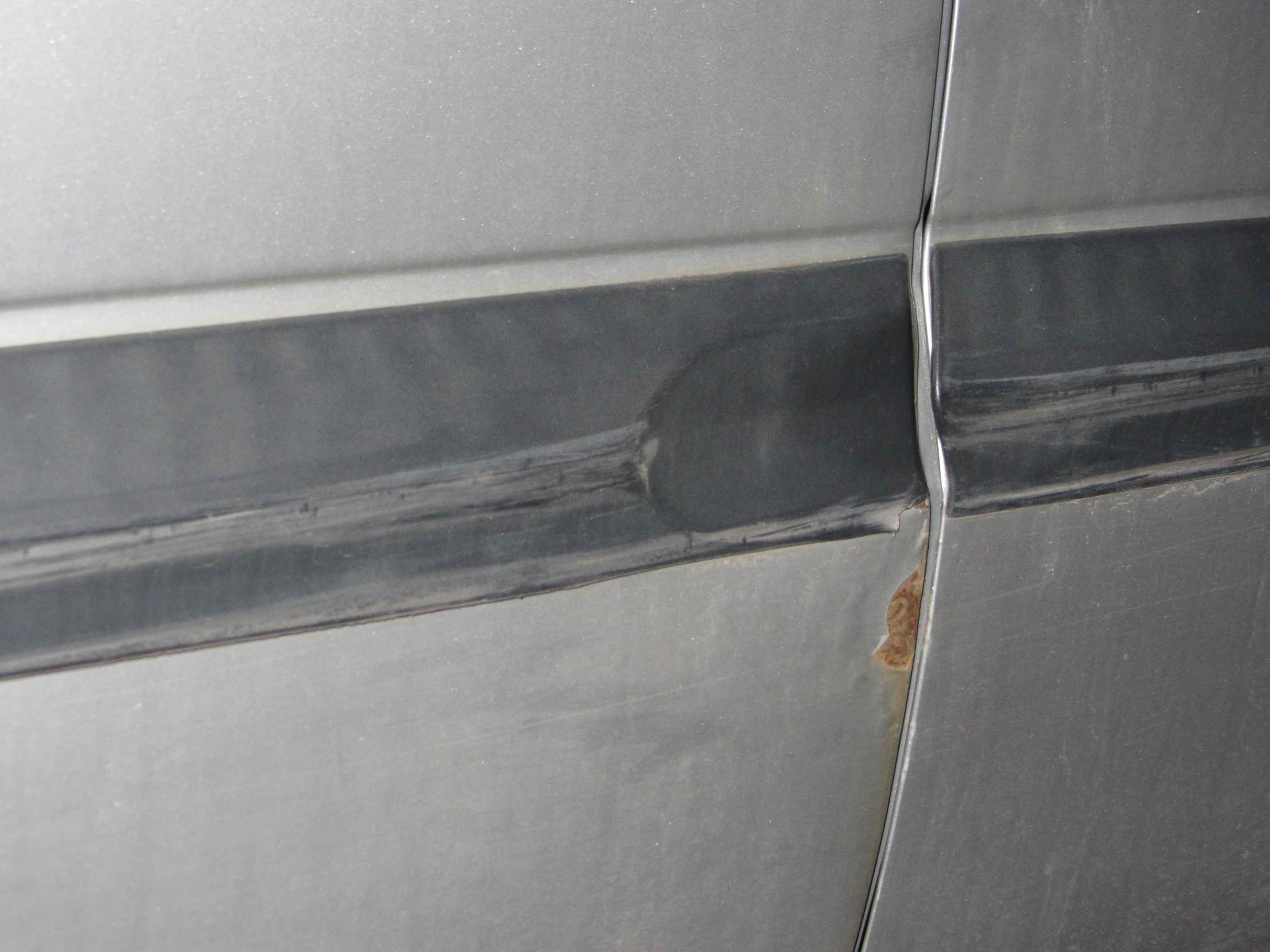

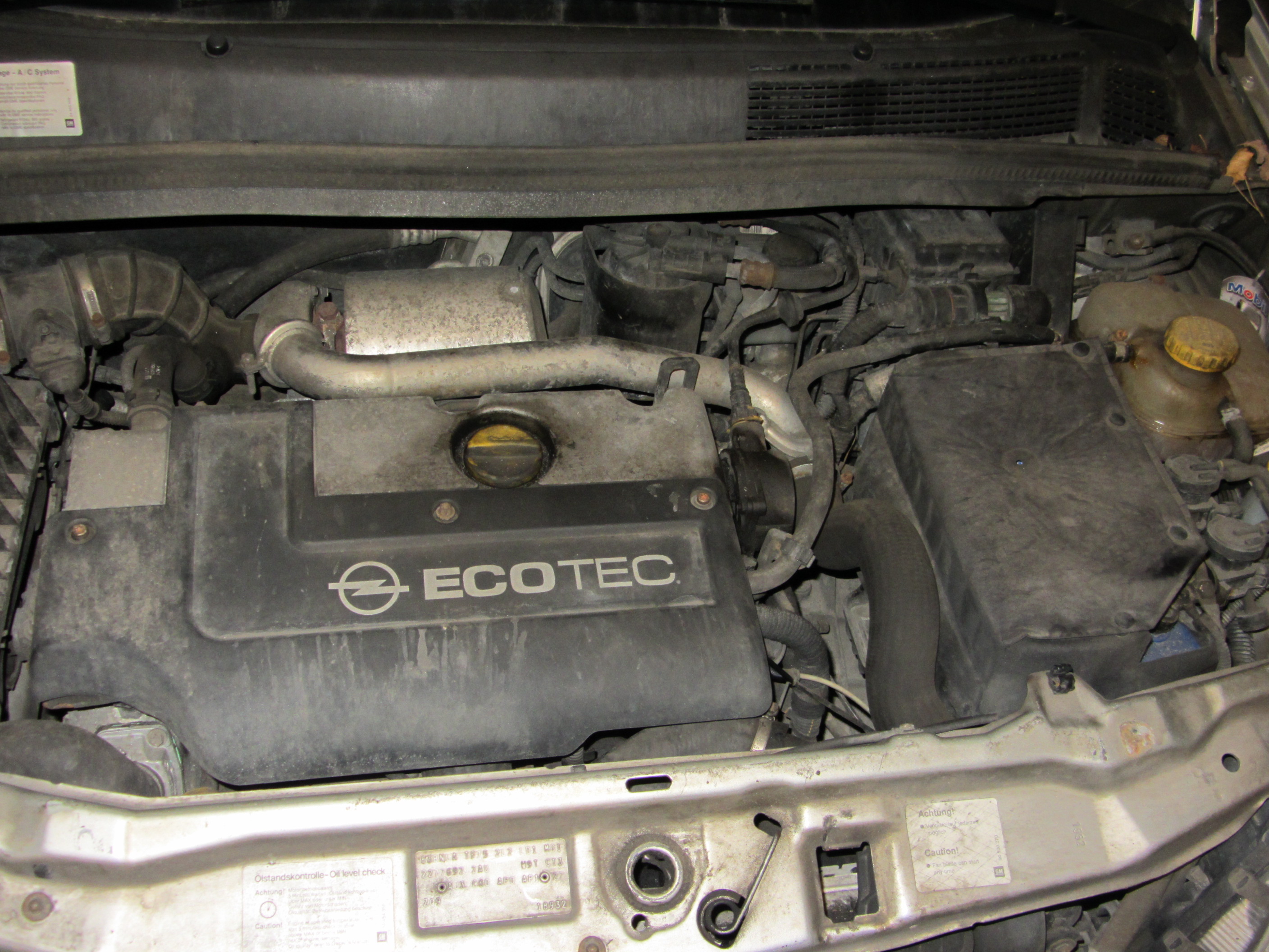

Byłem i oglądałem....Zacznę od początku.Rysa po lewej stronie na dole drzwi kierowcy i tylnych,niewiem,czy wystarczy spolerować.Dryga strona - mocniejsze uderzenie,wychodzi ruda (foto).Pokrywa silnika jest nieoryginalna,jakiś czas temu była stłuczka.Widać już na niej purchelki.Zrobiłem kilka zdjęć podwozia,nie wiem czy uda mi się je zamieścić.

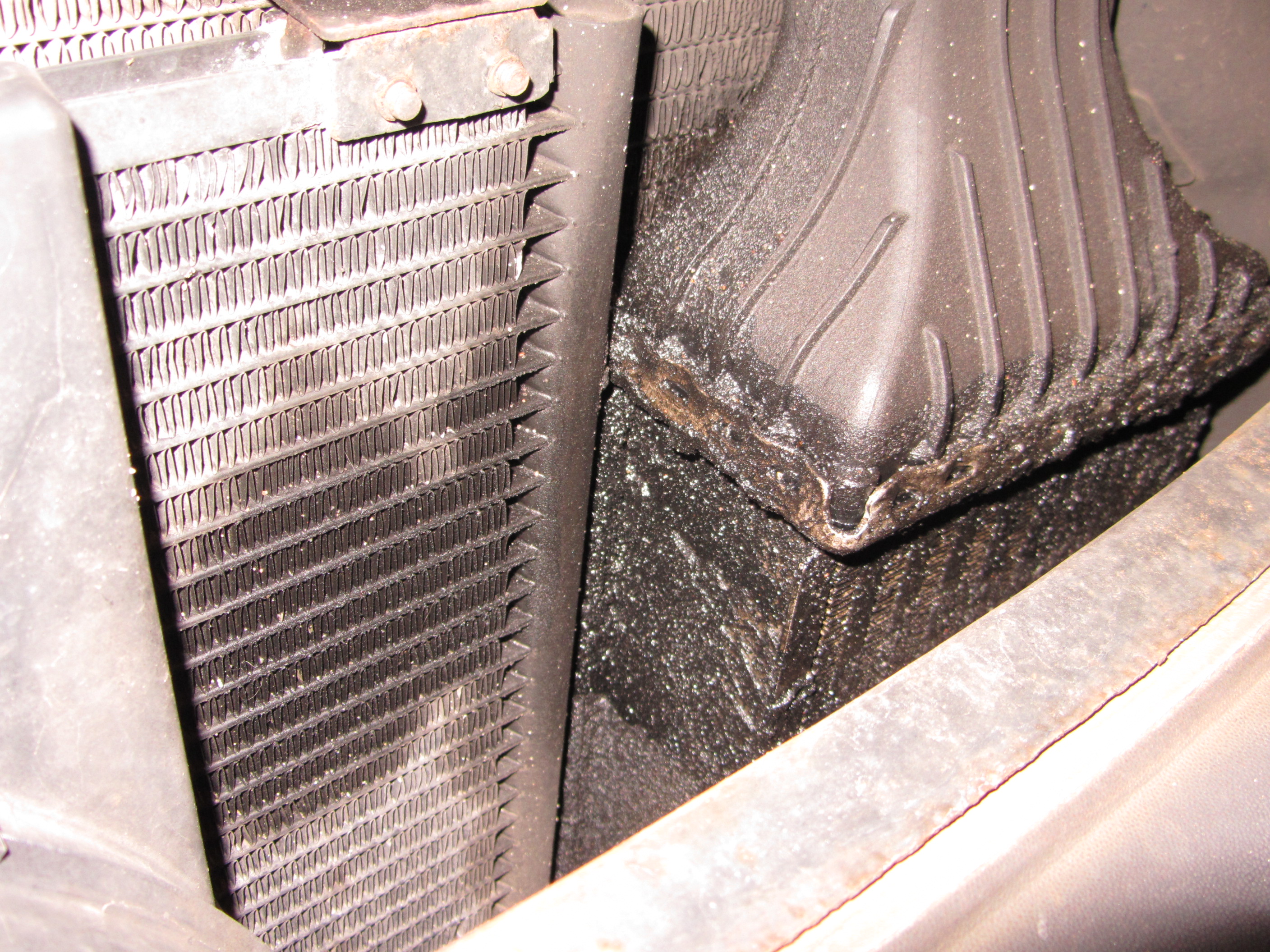

Problemy ważniejsze - miałem wrażenie,że sprzęgło chodzi dość ciężko.Jedynka - wielka loteria.Raz wejdzie trzy razy nie.Po 200m załączył się tryb serwisowy -falowanie obrotów.Po podłączeniu programu (nie pamiętam nazwy) nie wykryło żadnego błędu,więc kodu nie znam,ale oczywiście tryb serwisowy działał.Jedynie co się z tego programiku dało wyczytać to niezakończone monitorowanie i na czerwono podświetlona opcja EGR....Więc z jazdy testowej nic nie wyszło.Na jednym ze zdjęć widać strasznie zafajdaną obudowę (intercoolera?),przy chłodnicy.W zeszłym roku wymienione: łączniki i sprężyny przód,osłony przegubu wewn.prawego,poduszki srodkowej silnika,tarcz i klockow tył,piasta z łożyskiem lewy przód,sworzeń wahacza lewy p.,klocki przód.Pan zadeklarował się,że po świętach wstawia auto do warsztatu w celu m.in.zrobienia czujnika.Ja jestem na NIE.

P.S.Na jednym ze zdjęć widać śruby pod silnikiem,czarne od oleju (same śruby).

O czym złym mogą świadczyć te zafajdane śruby (zdj.2) oraz obudowa (zdj.5)? na zdjęciu drugim dodatkowo widać czarny nagar przy łączeniu dolnych elementów silnika.

Na nic dobrego to nie wygląda, pod maską auto wygląda jak po Dakarze jakimś...
Odpuść bo wiele kasy trzeba w to włożyć żeby nie było strachu wyjechać w dłuższą trasę.
