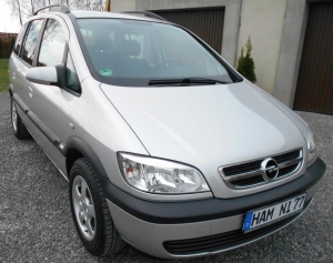

Jak w temacie...
http://allegro.pl/opel-zafira-1-8-125-k ... 21166.html
VIN
W0L0TGF7542005080
już zauważyłem, że nie ma przeciwmgielnych....
Czekam towarzysze na opinie....

Felgi ktoś podmienił

Maćku
- Posty: 2451
- Rejestracja: 09 wrz 2014, 16:00
- Imię: Maciej
- Lokalizacja: Międzyrzecze G.[SBI]
- Auto: seria 3
- Model: e46
- Oznaczenie silnika: M47,M54
Pierwsze co się rzuca w oczy to kierownica nie była albo zmieniana na nową albo sam środek jest nowy przyciski plastikowe nie gumowe, druga sprawa to te krople na zbiorniczku wyrównawczym co jak co miałem już kilka aut i zmieniałem wiele razy płyn chłodniczy, ale takich cudów jeszcze nie miałem i nie widziałem na oczy
ciekawi mnie nadmierna czystość tego auta nie widać ani jednego obicia maski z kamienia.... co do przebiegu tu bym się kłócił kluczyk ma tak zużyty jak ja w busie po 230 tys km... ciekawi mnie jeszcze jedna rzecz jeśli to wersja nJoy to nie jest czasem za uboga?
Wszelkie zapisy w tych dokumentach wyglądają dość świeżo jak na 10 i 5 letnie wpisy
podsumujmy ktoś kupił Zafirę zrobił nią w przeciągu 12 lat 100tys km czyli 10 tys rocznie.... Wiecie co ja rzadko jeżdżę autem prywatnym i robię średnio 12tys. rocznie
nawet jak ta Zafira zawoziła dzieci do szkoły to ta szkoła nie była oddalona o 1km tylko podejrzewam, że więcej
Tym bardziej trudno mi uwierzyć w ten przebieg sądząć że nikt nie kupuje nowego minivana by tylko zawozić dzieci do szkoły
Ostatnio zmieniony 18 kwie 2015, 07:13 przez Maćku, łącznie zmieniany 1 raz.

też mam takie krople , ale nie specjalnie wiem co niby sugerujesz ?Maćku pisze:krople na zbiorniczku wyrównawczym co jak co miałem już kilka aut i zmieniałem wiele razy płyn chłodniczy, ale takich cudów jeszcze nie miałem i nie widziałem na oczy
2ga sprawa że piloty faktycznie wyglądają jak moje zanim wymieniłem obudowy
no i guma pedału hamulca ... ładnie wytarta
