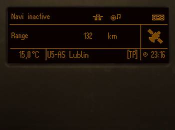

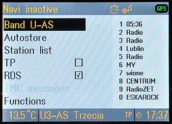

Witam. Czy jest możliwa zmiana wyświetlacza z GID na kolorowy CID w Zafirze A 2,0 DTI z 2000r. z radiem Siemens NCDR 1100?
obecnie jest taki
obecnie jest taki
chciałbym ten
chciałbym ten

kamilo pisze:Witam. Czy jest możliwa zmiana wyświetlacza z GID na kolorowy CID w Zafirze A 2,0 DTI z 2000r. z radiem Siemens NCDR 1100?
Teoretycznie można. Różnica jest taka, że do CID-a musi być doprowadzony jeszcze 5-żyłowy kabel przekazujący kolorowy obraz w formacie RGB. Do GID-a idzie tylko sygnał w formacie magsitrali CAN. Do CID-a CAN + ww RGB.
Chociaż nie jestem pewny, ale wydaje mi się że ten sygnał w formacie RGB jest przesyłany tylko w momencie włączenia Navi. Jeżeli nie zamierzasz korzystać z Navi, to może obędzie się bez tego dodatkowego kabla.
Weź pod uwagę sparowanie radia i wyświetlacza. Przed podłączaniem CID-a będzie on musiał być wylogowany i zalogowany ponownie do nowego radia. Raczej Tech będzie potrzebny do tej operacji.

Radio musi być inne niż CDR500 moim zdaniem. Chodzi o to, że MID działa jako wyświetlacz radia, i tam dane na wyświetlacz są przekazywane 3 albo 4 liniamii plus 2 linie sterowania z manetki. Do GID o ile dobrze pamiętam tak jak do CID-a idą tylko 2 linie - więc jest to CAN. Wszystkie informacje z radia i sterowanie zmianą funkcji idą 2 liniami.
Moja prywatna opina jest taka, że wymiana MID na GID/CID jest niewarta zachodu - przynajmniej teraz, za takie pieniądze.
1. Potrzebujesz radia i wyświetlacza - jeszcze nie widziałem kompletu za mniej niż 500-600zł. Często są bez kabla łączącego...
2. Nie wysterujesz tego manetką od MID-a. Potrzebujesz mieć przyciski w kierownicy. Obsługa komputera z poziomu radia nie będzie wygodna.
3. Zyskujesz tylko tyle, że masz kolorowe komunikaty w przypadku CID-a. No i po włączeniu NAVI (do której i tak brak map na Polskę) możesz podpiąć dowolny obraz RGB (więc np kamerę cofania). Tylko że za te pieniądze kupisz kamerę cofania, na tył i lusterko wsteczne z wyświetlaczem w lusterku...
