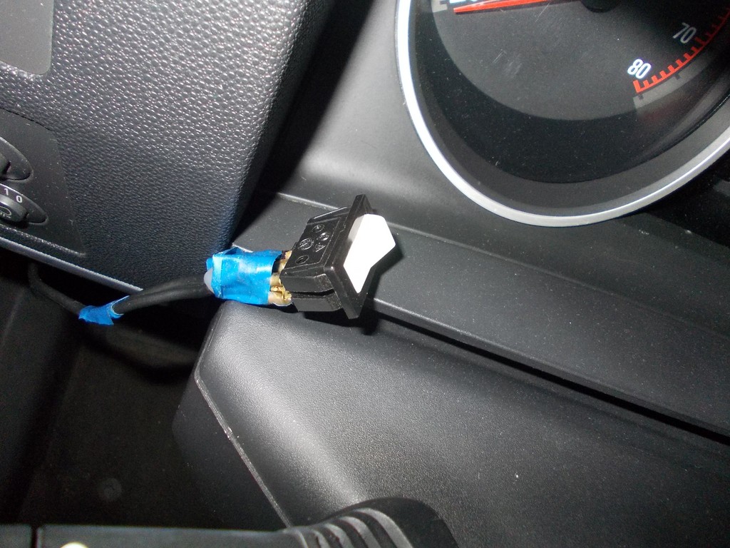

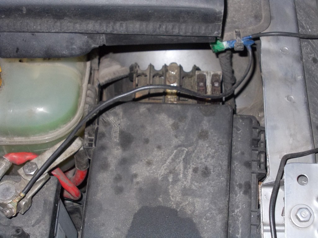

Witam Wszystkich. Jestem nowym użytkownikiem forum i jednocześnie nowym posiadaczem Opla Zafiry B, 1.6 16V benzyna 2005 rok.
W skrócie opiszę swój problem, a raczej przedstawię na zdjęciach. Otóż znajomy sprowadził mi autko z Niemiec. Mam kłopot z wentylatorem. Jest włączany ręcznie za pomocą "dziwacznego" przycisku zamontowanego na kablu i podłączonego bezpośrednio do akumulatora (zdjęcia poniżej). Wentylator jest sprawny, bo daje się włączyć ale tylko bezpośrednio z tego przycisku. Inaczej nie działa (ani przy klimie, ani przy nagrzaniu silnika do około 103 stopni)
Mechanik próbował szukać przekaźnika wentylatora i ewentualnie wymienić ale się poddał, bo nie znalazł żadnego przekaźnika i stwierdził, że wentylator jest sterowany z komputera i prawdopodobnie komputer jest wadliwy. Trochę mnie załamał. Nowa furka i trefny komputer. Aż wierzyć się nie chce.
Może ktoś ma jakiś pomysł ?

#14 Post autor: Bodek »
Może masz walnięty czujnik temperatury :?:
są dwa - jeden w chłodnicy, drugi w termostacie.
janekW67 pisze:
rad25 pisze:W takim razie może wiesz, który odpowiada za załączenie wentylatora?
Ten zamontowany w chłodnicy.
Ostatnio zmieniony 02 cze 2015, 22:18 przez Anonymous, łącznie zmieniany 2 razy.
Maćku
Auto: seria 3
Model: e46
Oznaczenie silnika: M47,M54
#15 Post autor: Maćku »
xgrzesio pisze:Mechanik próbował szukać przekaźnika wentylatora i ewentualnie wymienić ale się poddał, bo nie znalazł żadnego przekaźnika i stwierdził, że wentylator jest sterowany z komputera i prawdopodobnie komputer jest wadliwy. Trochę mnie załamał. Nowa furka i trefny komputer. Aż wierzyć się nie chce.
