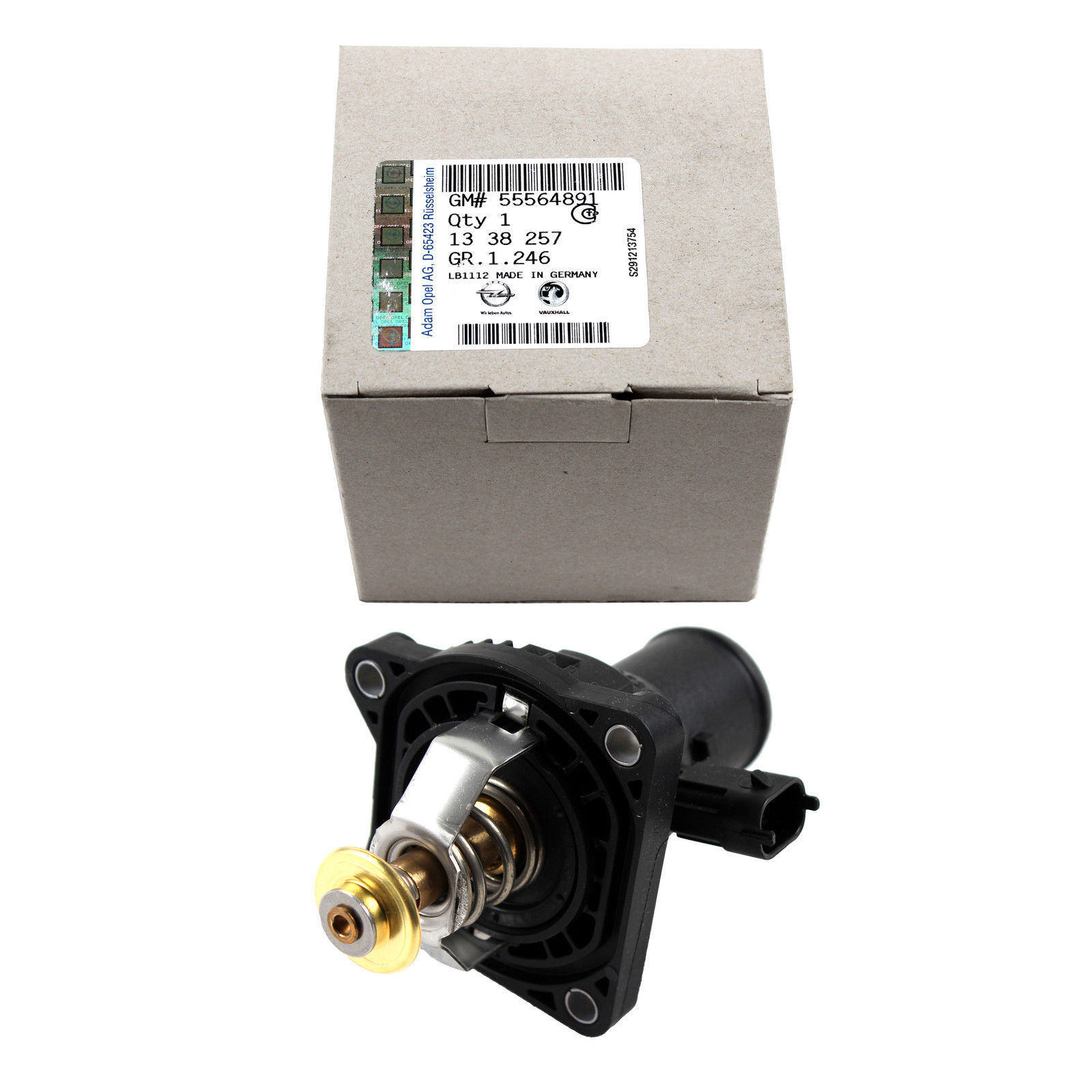

Wyszło że to czujnik położenia termostatu. Zamówione(70euro).
Ciekawe czy to to czy to jakaś śmieszna wtyczna, kabelek czy inne badziewie.

Takie coś wymieniłem i komunikat zniknął - 67tys i już padło. 2 lata auto :)

To i tak nieźle ja termostat wymieniłem przy 40 tyś. bo płyn zaczął uciekać ; info - niski poziom płynu chłodzącego
