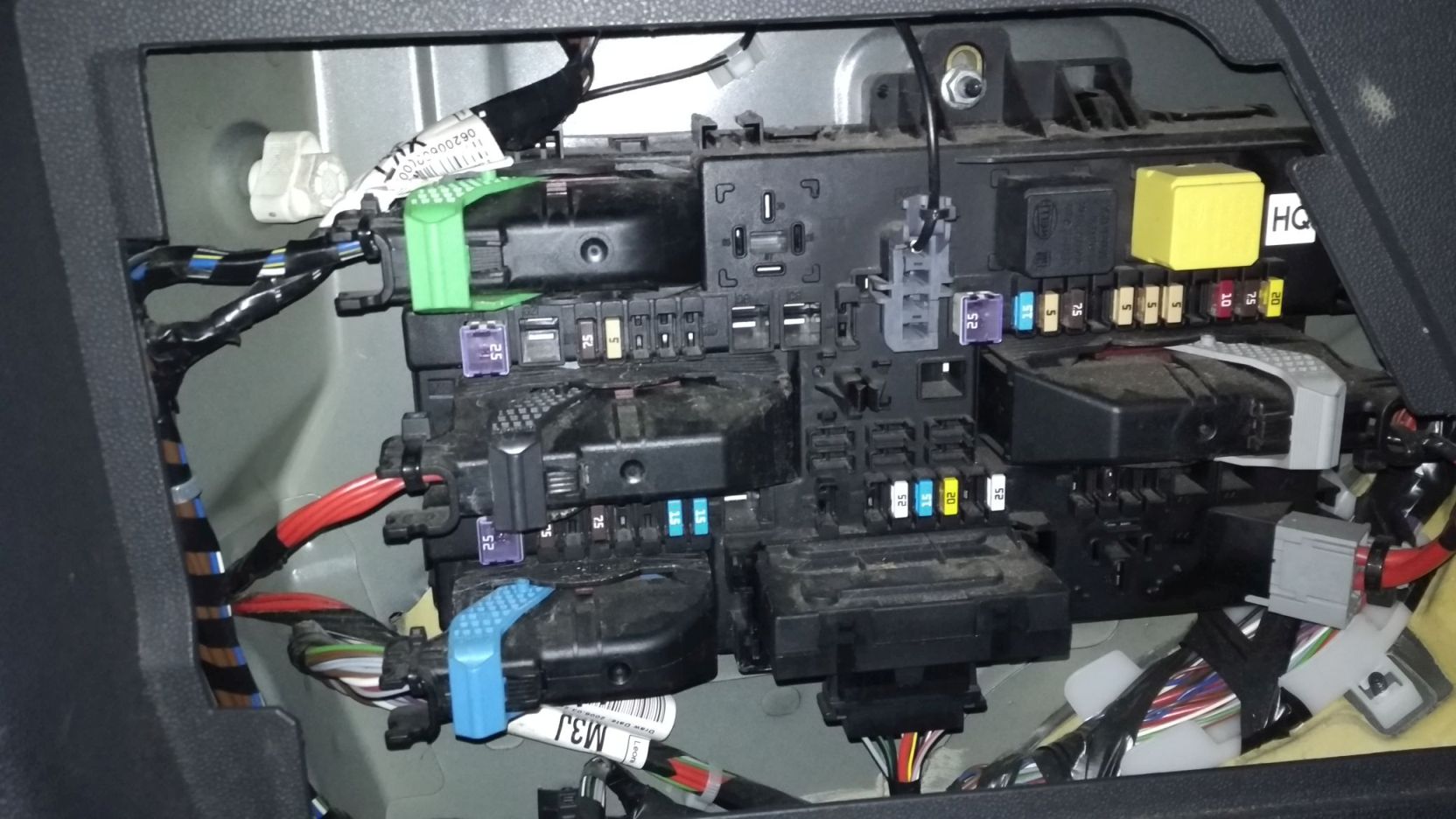

spalona skrzynka bezpieczników tył
#1 Post autor: Flora »
mkwg pisze:Witam,urwał mi sie jeden pin w bezpiecznikach z tyłu pojazdu pin był odpowiedzialny za otwieranie tylnej klapy.(klapa sie nie otwiera)
czy sie różnią te skrzynki ??
SKRZYNKA BEZPIECZNIKOWA, WIĄZKA PRZEWODÓW TYŁU NADWOZIA, Z BEZPIECZNIKAMI I PRZEKAŹNIKAMI (OBSŁUGUJE IDENTYFIKATORY PRODUKCYJNE HN, HP, HQ, HR, HT, HU, HY, HX, LH, LJ)
Zakupiłem taką skrzynkę na allegro i elektryk mi zamontował i prawie wszystko działało oprócz centralnego zamka, moja skrzynka to HQ i na podmiankę miałem HT
czy jak zamontuje taką skrzynkę o oryginalnych numerach HQ czy centralny zamek będzie działał ??
Gdzieś wyczytałem zęby centralny zamek działał trzeba coś wgrywać ??
Trzeba się podpiąć interfejsem i odpowiednio połączyć (zaprogramować) nową skrzynkę z pozostałymi elementami.

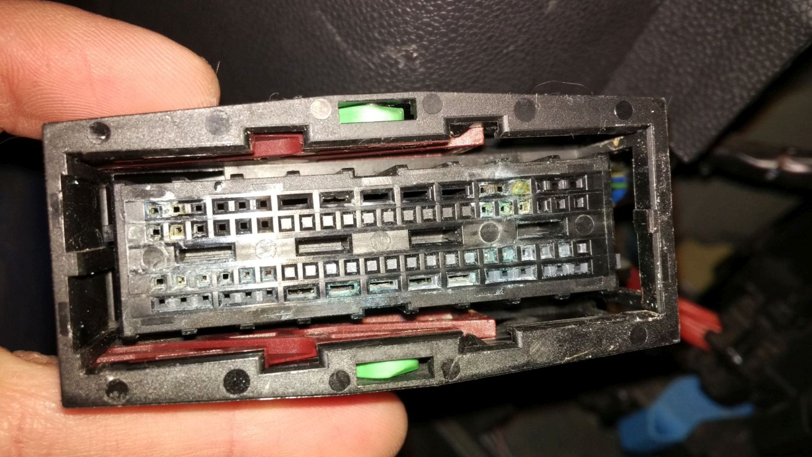

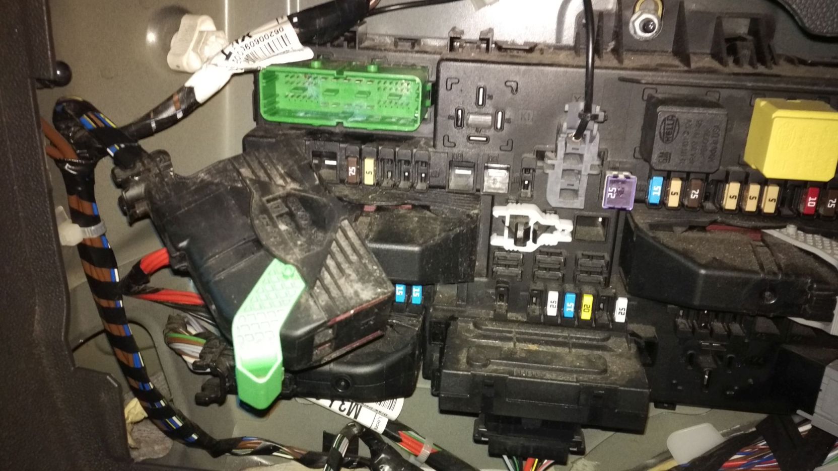

Cześć wstawiłem nową skrzynkę bezpieczników i na razie moje pierwsze pytanie, spaliły się zielona, czarna i niebieska wtyczka te od tyłu i teraz w czarnej wszystkie przewody są czerwone (u mnie 4 przewody grube 2 średnie 3 cienkie) we wtyczce niebieskiej dolnej są różne kable ale dwa są czerwone (1 średni i 1 cienki) w sumie 11 kabli. No i problem wszystkie lecą w wiązce razem niczym nie podzielone. Czy ma znaczenie jak połączę te średnie i cienkie przewody, wszystkie pozostałe już połączyłem 4 grube czerwone też. No i drugie pytanie pali mi bezpiecznik od otwierania tylnych szyb może ktoś ma pojęcie gdzie to szukać.

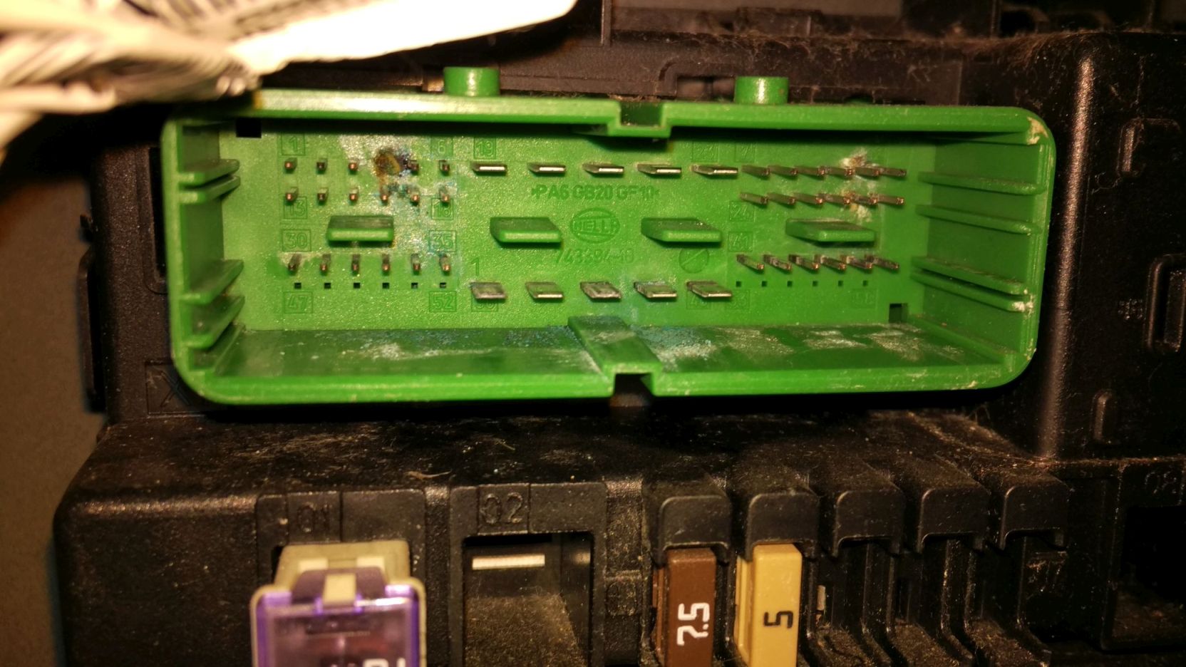

Witam serdecznie,
Właśnie kupiłem Zafirę z niedziałającym otwieraniem bagażnika.
Diagnoza:
1. Sprawdziłem silniczek w zamku – działa
2. Sprawdziłem mikro-przełącznik nad tablicą – działa
3. W końcu doszedłem do wtyku XR1 w module REC i BINGO!
Skorodowane złącze, potraktowałem je preparatem kontaktowym - nie pomogło
Upalony pin nr 4 - kolor przewodu się zgadza (żółto-niebieski), na 99% to tutaj idzie sygnał z mikro-przełącznika – czy możecie to potwierdzić? Co mogło spowodować upalenie pinu? Pytanie czy jak to naprawię znowu nie walnie?!
Nie widzę opcji zregenerowania upalonego pinu, dlatego chcę przełożyć przewód w inny wolny pin we wtyczce, a następnie zrobić to samo w zielonym gnieździe modułu REC – tylko jest pewien problem, nie potrafię wymontować tego zielonego gniazda – czy jest to możliwe? Czy może muszę wymontować i rozebrać cały moduł REC? Proszę Was o radę.
Bardzo chętnie usłyszę każdy inny pomysł poradzenia sobie z tą usterką.
Pozdrawiam
Kamil
Posty: 6706
#10 Post autor: rafant4011 »
kamilw87,
Ja bym, kupił drugiego REC-a i wymienił, czemu? bo w środku też może być uszkodzony. Masz HQ a to dość popularny model
aroniusz
#11 Post autor: aroniusz »
Mam taka skrzynkę HQ wylogowaną i puszczę ją za dobre piwo
#12 Post autor: Flora »
Żeby wyjąć to gniazdo nie tylko musisz wymontować REC, ale otworzyć go, zdemontować płytkę i dopiero wylutować gniazdo. Jeżeli nie masz wprawy i odpowiedniego sprzętu to pewnie przegrzejesz płytkę i uszkodzisz ścieżki.
