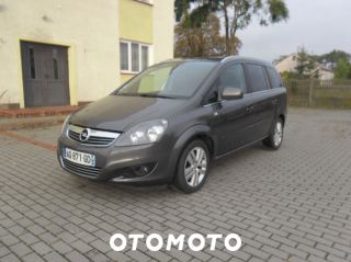

Witam. Chciałbym kupić powyższe autko. Proszę o pomoc i opinię. Autko wstępnie już oglądałem, ale za bardzo się nie znam. Wiem, że było uderzone i miało robione poszycie w tylnym błotniku. Jak sprawdzić czy poduszki są całe? Na co jeszcze zwrócić uwagę? Szyby nie były wymieniane sprawdzałem numery. Cena jest bardzo kusząca i przebieg również, ale nie chciałbym wpakować się na minę.
numer vin to: W0L0AHM75AG002434

VIN: W0L0AHM75AG002434 Kod modelu: 0QS75 Kod opakowania: JE61 Adnotacje REG: AQ-871-GD Data produkcji: 15092009
Typ silnika: Z17DTJ
W0L:General Motors
0:Pojazd Nie Specjalny
A:Astra Platform
H:2004 Platform Generation
M75:Monocab (Zafira)
A:2010
G:Gliwice
002434:SERIAL NUMBER
Opel Zafira 7 osobowy,1.7 cdti pierwsza rej.2011r
to coś mi nie pasuje stał ok półtora roku odnośnie ceny to ta napewno pasuje do rocznika 2009
jak u nas rejestrujesz to nie patrzą na pierwszą rej tylko produkcję a tu już dwa lata

no to nie można wciskać kitu klientowi że 2011 albo ty źle opisałeś temat bo w ogłoszeniu jest jeszcze inaczej 2010

Facet u którego widziałem tą zafirę, mówił, że wszystkie sprowadza uderzone z małym przebiegiem. Na podwórku miał ok 8 różnych aut wszystkie z przebiegiem poniżej 120 tys.
No właśnie ten przebieg mi nie pasuje.Bodek pisze: fredas napisał/a:
Nie ma aut z takim przebieg i z Francji, a jeżeli są to powinno kosztować 35

Marka
Opel
Model
Zafira
Rok produkcji
2010
Przebieg
7 400 km
a tak jest pod zdjęciem
jakiś szwindel

pawfig pisze:miał jeszcze jakiś dokument z Francji o sprzedarzy auta w 2012r z przebiegiem 30000km
W ogłoszeniu jest 7400 a na wskaźniku w samochodzie 8300
=21,700 skręcony licznik
