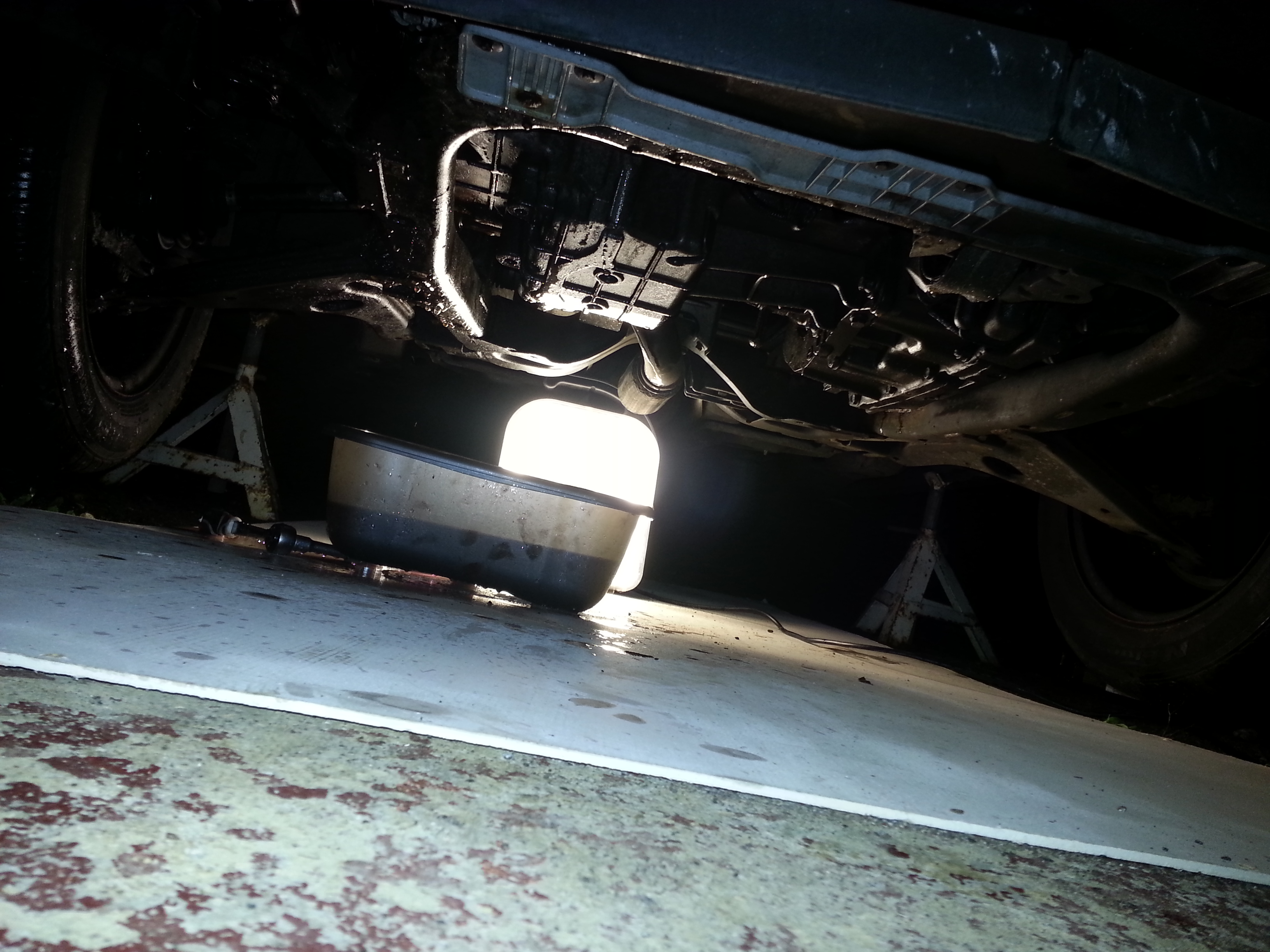

4 podnosimy przod auta lub chociaz prawy prod i zabezpieczmy np koziolkiem zeby nie spadl nam na glowe.

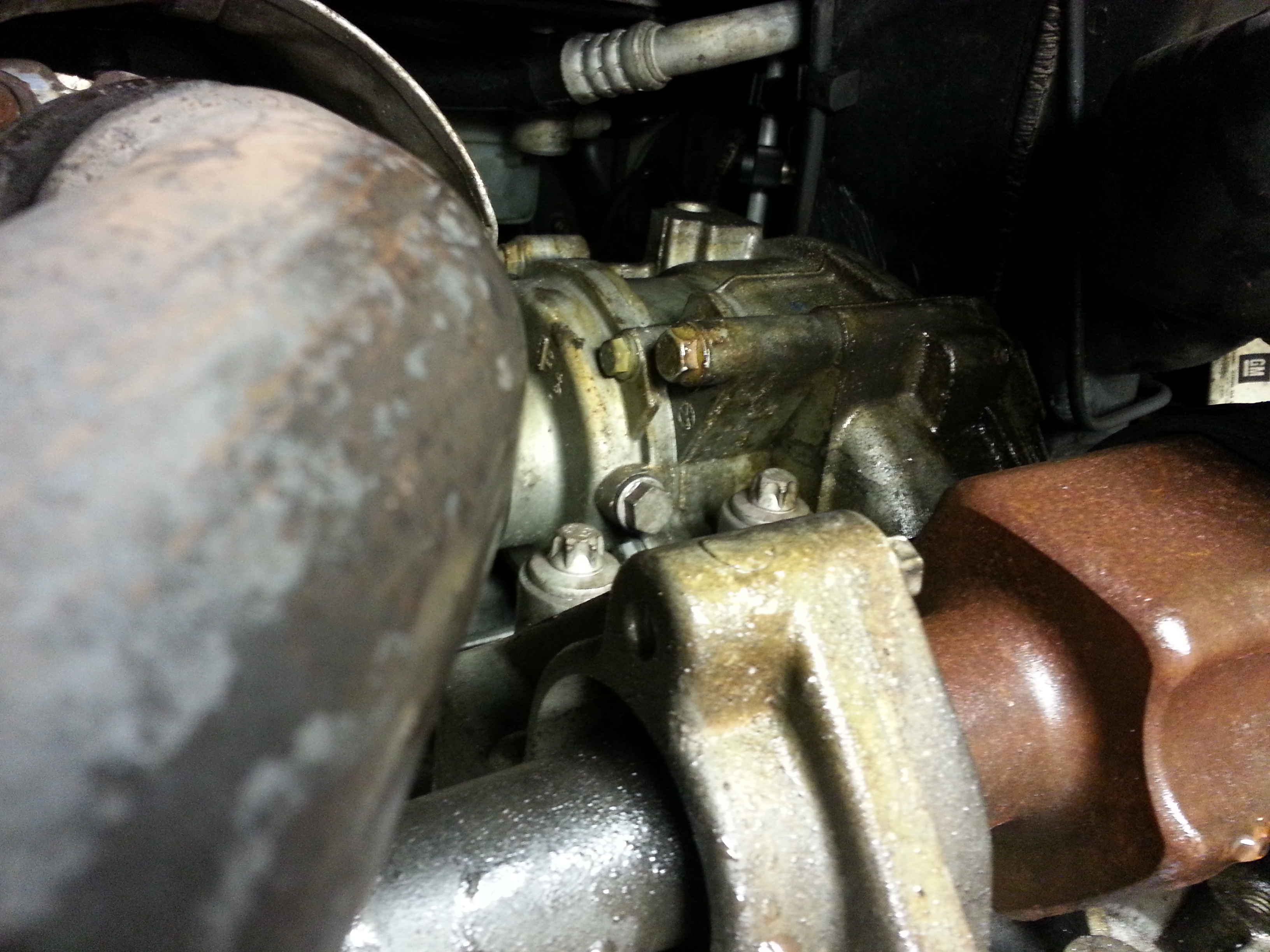

5 wczolgujemy sie od auto i szukamy pompy wody a w niej korka drenujacego. Pompa jest z tylu silnika po prawej sternie auta nad prawa poloska.
6 odsadzana 13 orkrecamy korek i drenujemy reszte plynu.(calkiem sporo) qq
