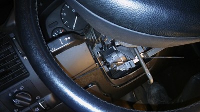

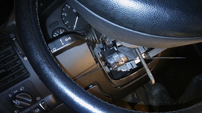

Problem okazał się banalny. Skoro wszystko działało i nagle nie działa a bezpieczniki wszystkie ok to zacząłem szukać dalej. W pewnym momencie podczas włączania zapłonu zauważyłem że mignęła dioda na przycisku klimy. Powolutku cofnąłem kluczyk i nagle zaczęło wszystko działać. Okazało się że stacyjka jest padnięta i nie załącza tej sekcji. Jadę jutro kupić stacyjkę i po problemie.

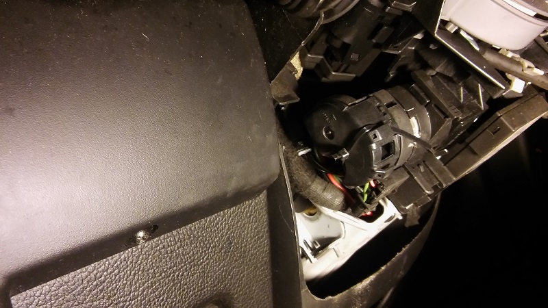

Cała sprawa rozegrała się o element na zdjęciu. Był nieco za bardzo ruchomy i gdy nim poruszałem przestawały działać pewne elementy w aucie. Najbardziej prosty z możliwych sposobów - spiąć opaską trytką. Działa jak złoto, nic nie przerywa nie wariuje. Ktoś powie fuszerka i prowizorka. Naprawa kosztowała 8 groszy i 15 minut roboty. Nic więcej w temacie.
