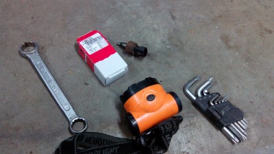

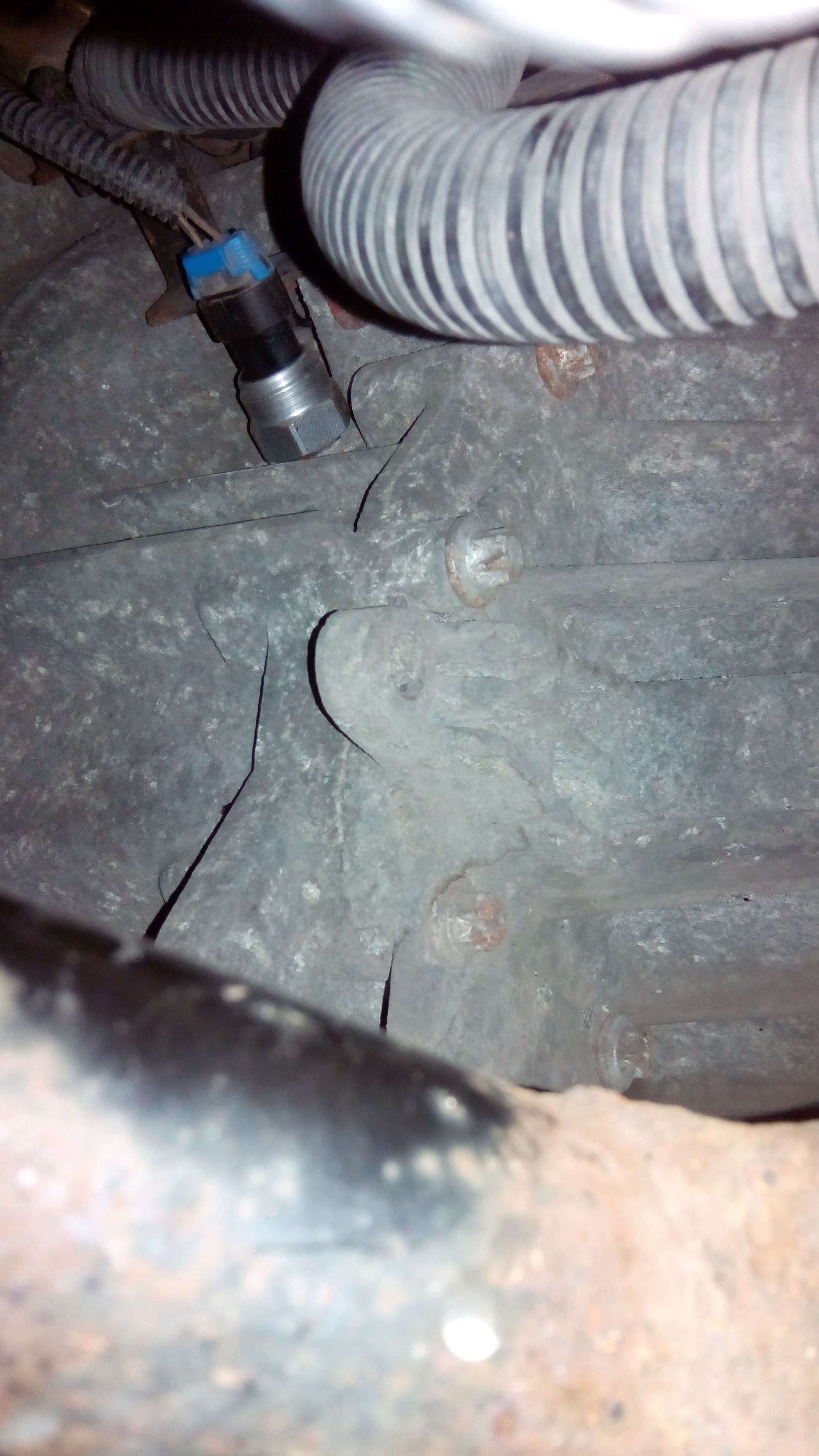

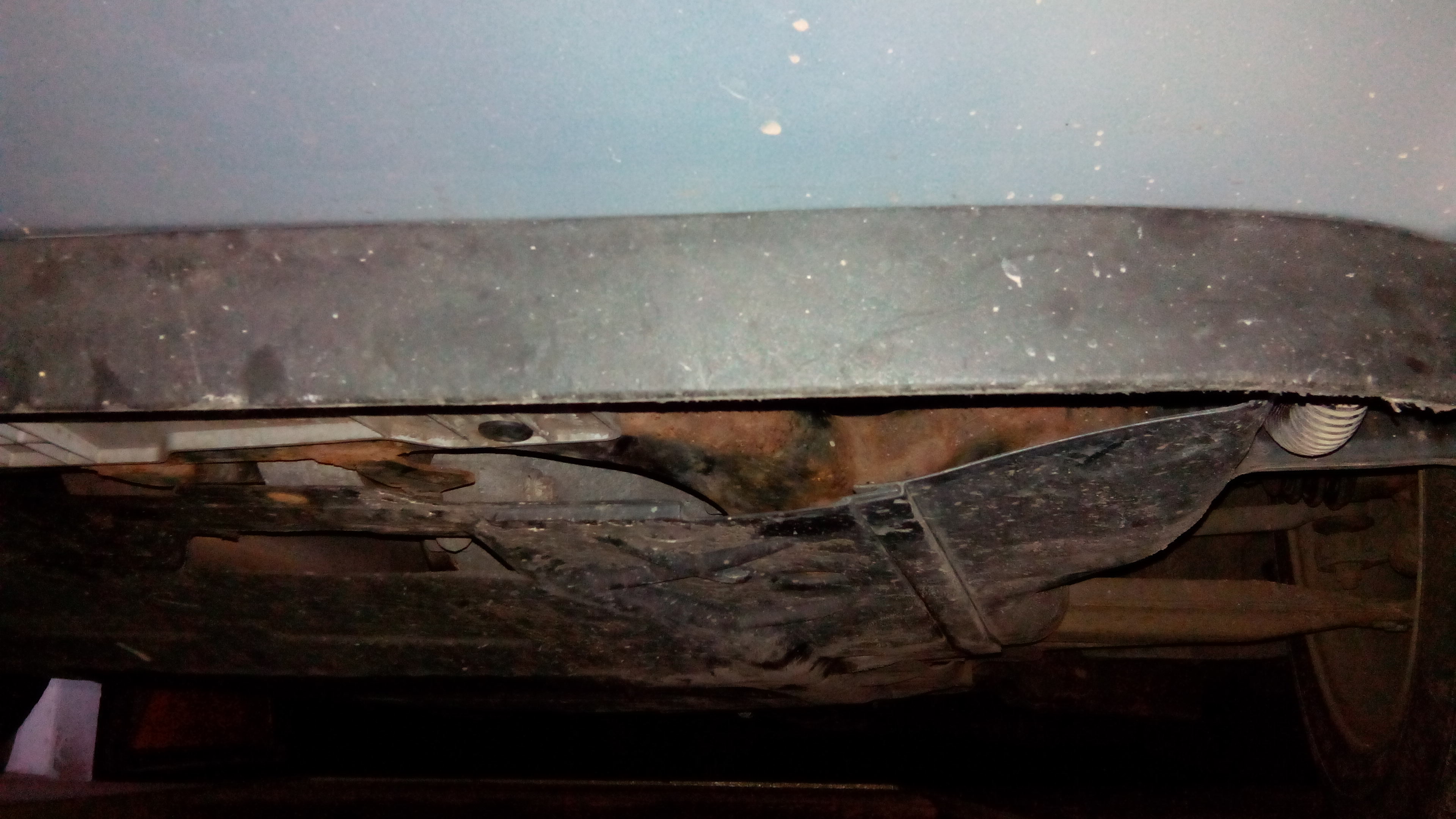

Problem rozwiązany, pomogła wymiana włącznika świateł cofania, dla potomnych:
nr: GM 1239125
potrzebne narzędzia : klucz oczkowy 22,zestaw torx ,latarka, trochę chęci:)
Wymiana:
Odkręcamy osłonę pod silnikiem, tylko z przodu samochodu(nie ma konieczności odkręcania całej), ściągamy kostkę z przewodami, odkręcamy czujnik kluczem oczkowym 22 , wkręcamy nowy, wciskamy kostkę i cieszymy się światłami cofania :))
