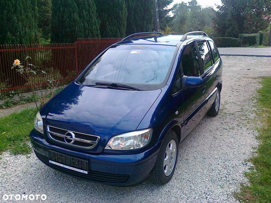

Witam,
Takie autko upatrzył sobie kolega, na otomoto mało zdjęć ze środka, srzedający ma dosłać wieczorem na maila. Auto sprowadzone z Włoch, wymienione drzwi od kierowcy bo były "puknięte". Co o tym sądzicie, warto jechać oglądać?

Rocznik 2004 i silnik 1.6 :>
Numer VIN w ogloszeniu wpisany blednie
Co moze byc plusem jesli chodzi o sprzedajacego (czytaj moze niezorientowany w temacie ) i porostu prywatnie sobie sprzedaje

Przebieg skromny jak zwykle :> oraz poduszka lewy przycisk na zdjęciu wygląda na kombinowany albo mocno już napuchnął ale nie widać dokładnie, do osłony lewarka też można się przyczepić jeśli jest taki przebieg . Ale tak ładnie się prezentuje tylko trochę silnik za słaby warto się przejechać podczas oględzin i sprawdzić czy dynamika odpowiada bo wiem z praktyki że pocisnąć się za bardzo nie da.

Lakier wypolerowany moim zdaniem - tak się nie błyszczy prawie 12-letnie auto bez polerki
Poza tym to jest chyba mój kolor
na pierwszy rzut oka myślałem że mam granatowy, ale w rzeczywistości mam perłę
(więc pigment z minerałami + lakier bezbarwny). De facto z punktu widzenia późniejszego malowania to samo co metalik.
Z16XE jeśli gaz to raczej tylko sekwencja
Rzeczywisty przebieg moim zdaniem +100kkm
PS mojemu kumplowi po Łomży Meriva z tym motorem pali 9l/100km. W Zafirze będzie pewnie +1l więcej...
PS2 VIN mówi o kołach 16" z fabryki oraz o kierownicy "Deluxe". Tutaj koła na 90% 15" (nie mówię że to źle) ale kierownica to "Deluxe" na pewno nie jest. Ciekawe dlaczego ktoś kierownicę całą zmienił??

Lakier polerki nie widział, po prostu fajnie podciągnęte zdjęcia. Brak elementu bez obcierki i rys, na dobrą sprawę to całe auto do malowania.
Co do uwag o kierownicy - wymieniona bo auta miało dzwon i potrzeba było nowej poduszki. ślady po wystrzeleniu pasów widoczne na gumach. Nawet silnika nie odpalaliśmy, taka padaka.
Przebieg przekręcony o minimum 100k, w środku auto zniszczone dużo bardziej niż moje z przebiegiem (prawdopodobnym) 217k.
Stracony czas i pieniądze, uważajcie na to auto.
