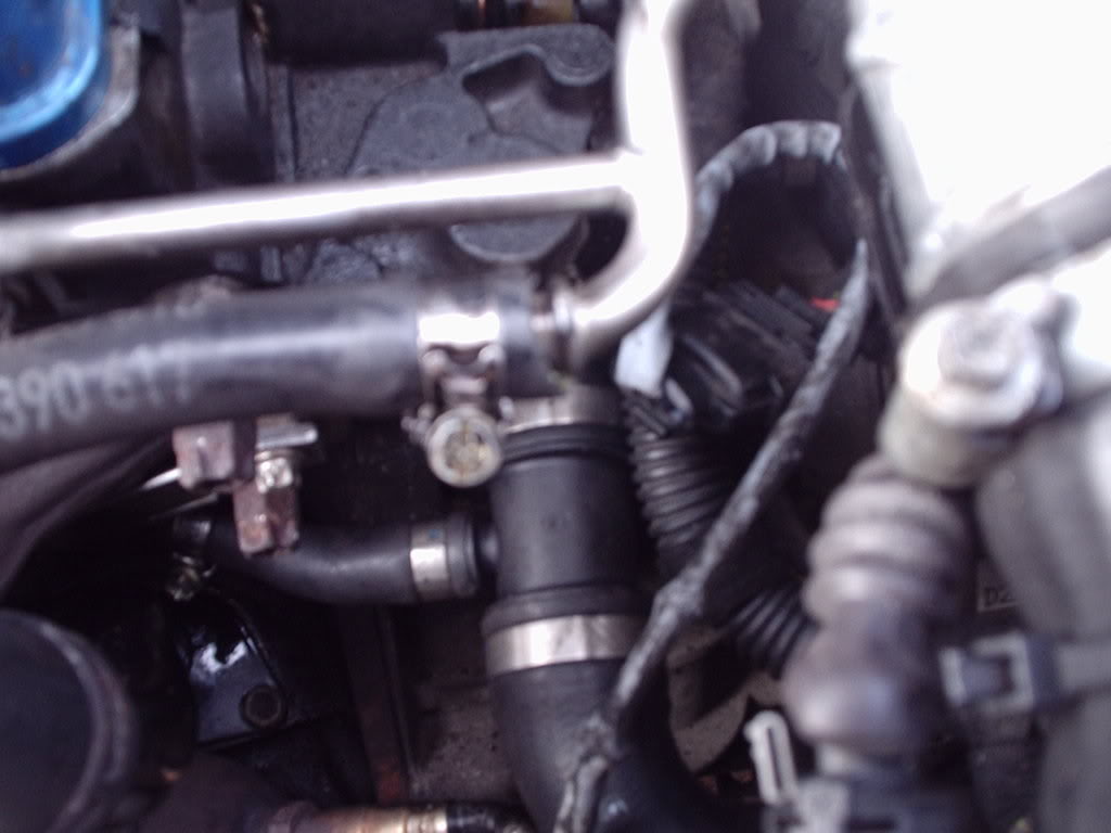

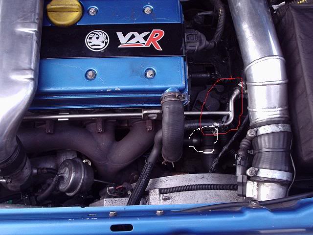

No więc u mnie jest tak - chodzi o chłodzenie turbo, węże zasilania i powrotu.
Nie mogę dojść jak to powinno prawidłowo iść?
(zdjęcia nie moje, znalezione w internecie z opisem przeróbki- ale jest tak samo)
