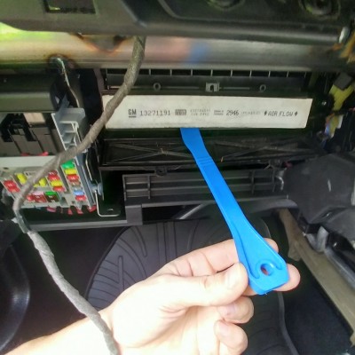

Miki pisze: 19 kwie 2017, 20:54
Może ktoś opisać krok po kroku jak dostać się do tego filtra?

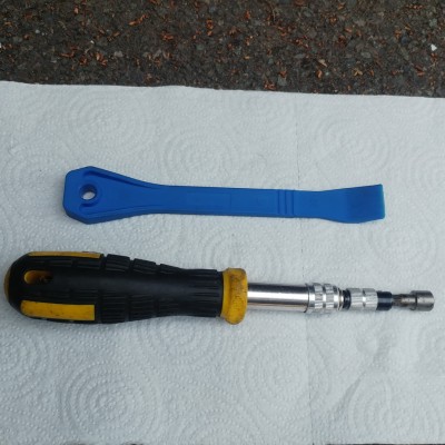

Mówisz i masz. Filtr znajduje się z przodu, za schowkiem pasażera, trzeba go wyjąć.
Potrzebne narzędzia:
-klucz 7mm długi lub z przedłużką
-zakrzywiony wyjmak(może być płaski śrubokręt)
- Potrzebne narzędzia

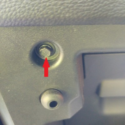

1. Otwieramy schowek.
2. Odkręcamy 4 śruby mocujące schowek w narożnikach klucz 7, do prawej dolnej jest ciężki dostęp i potrzebny długi klucz.
- Odkręcamy 4 śruby w narożnikach

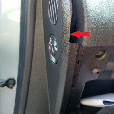

3. Odchylamy lekko na zewnątrz lewą pokrywkę i wyciągamy schowek.
- Odchylamy lekko na zewnątrz lewą pokrywę

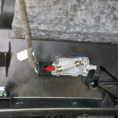

4. Odłączamy kostkę.
- Odłączamy kostkę

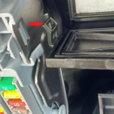

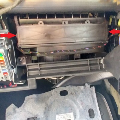

5. Odginamy lekko na zewnątrz 2 zatrzaski na środku klapki i otwieramy ją w dół.
- Odginamy lekko na zewnątrz 2 zatrzaski na środku klapki i otwieramy ją w dół
- Zatrzask po otwarciu klapki

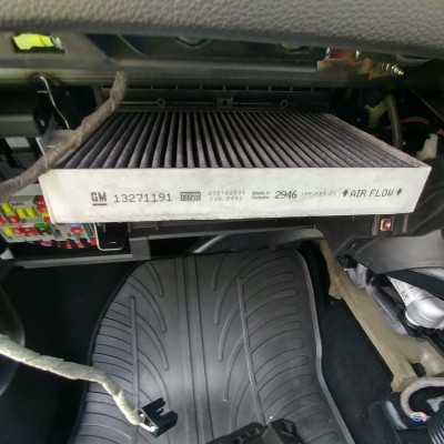

6. Wyciągamy filtr podważając go od dołu wyjmakiem lub płaskim śrubokrętem lub centralnie robimy w nim dziurę(użyłem wyjmaka bo nie chciałem zniszczyć dobrego filtra który jeszscze nie kwalifikował się do wymiany) śrubokrętem. Uwaga:palcami nie wyjdzie.
- Wyciągamy filtr podważając go od dołu
- Wyciągamy filtr
7. Składanie w odwrotnej kolejności.
Filtr kabinowy
: 20 cze 2020, 16:59
autor: tomasso
witam,
tak to wygląda u mnie Zafira C z 2016 r., filtr węglowy za 47 zł i godzina roboty dla nowicjusza, aby nie połamać:) wcale nie jestem pewien, czy strzałką do dołu, bo połowa zdjęć pokazuje strzałką do góry, ktoś wie?
