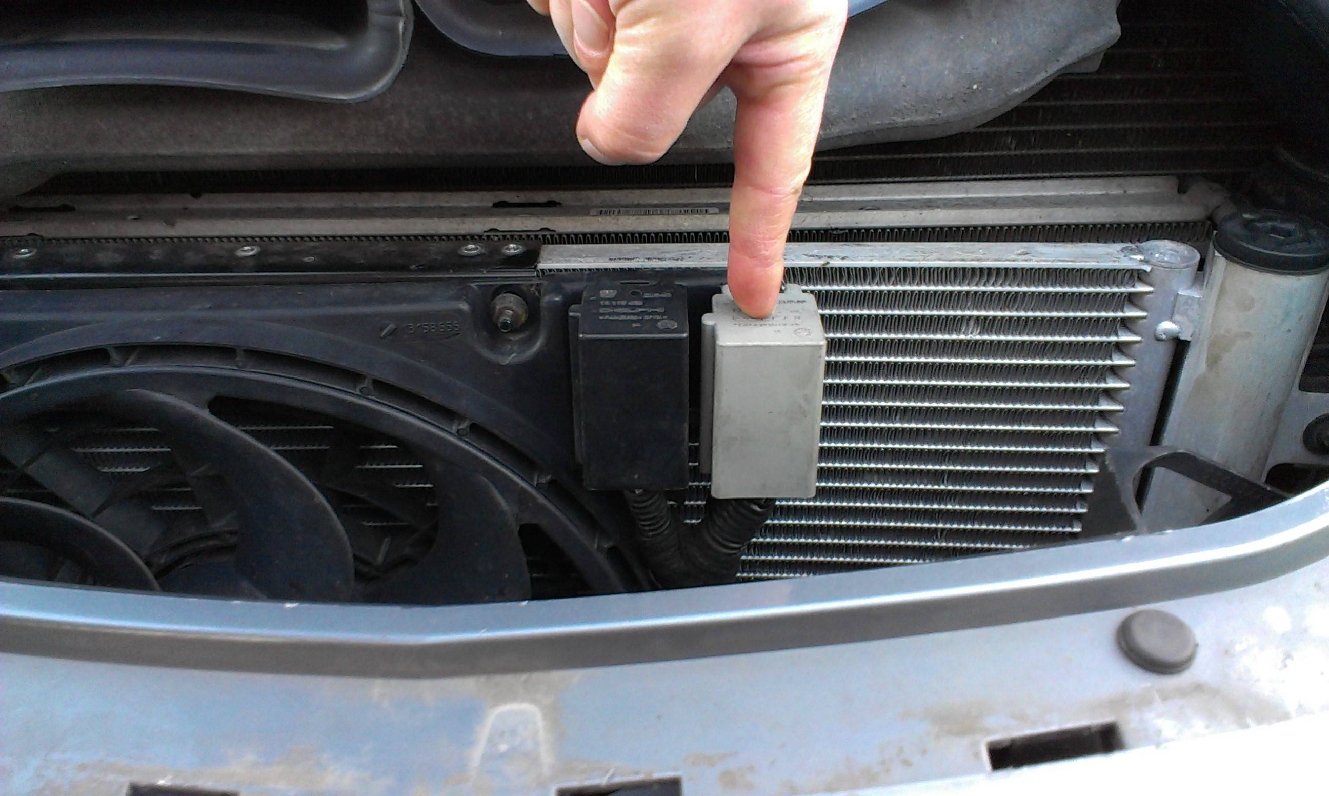

Czy dwa wiatraki chłodnicy po włączeniu klimy powinny się załączać ?? Bo u mnie załącza się tylko ten od strony silnika. Bezpieczniki są ok. Na wiatraku tym bliżej zderzaka prąd jest w kostce na środkowym pinie po załączeniu wiatraka od strony silnika. Może jeszcze za zimno na 2 wiatraki ??
Jeszcze jedno pytanie, Co to są za przekaźniki przy wiatraku. Na tym zdjęciu sa blisko siebie u mnie są po jednej i drugiej stronie wiatraka. Czy może to byc przyczyna ??

#2 Post autor: siwy1538 »
