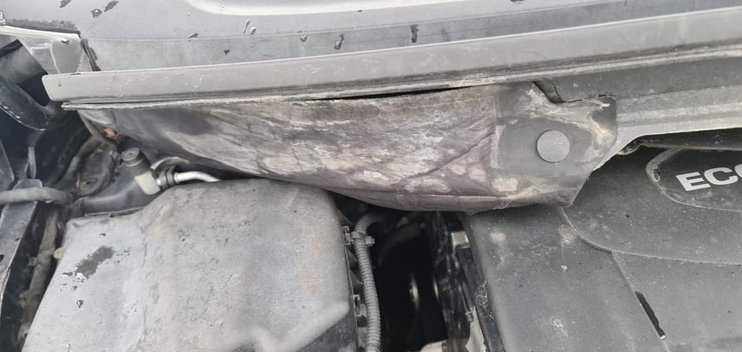

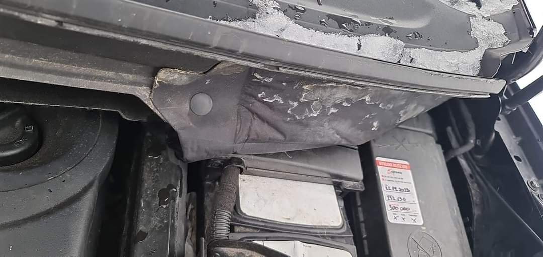

Panowie, niedawno zakupiłem Zafirę. Zauważyłem że po deszczu woda z podszybia zbiera się na materiale pod szybą i kapie na silnik. Szyba w aucie nie jest oryginalna wiec pewnie przy jej wymianie nie do końca dobrze zostało uszczelnione podszybie. Znalazłem miejsce, łączenie się boków z podszybia z listwą podszybia przez które leje się ta woda (zdjęcie). Czym można to uszczelnić??

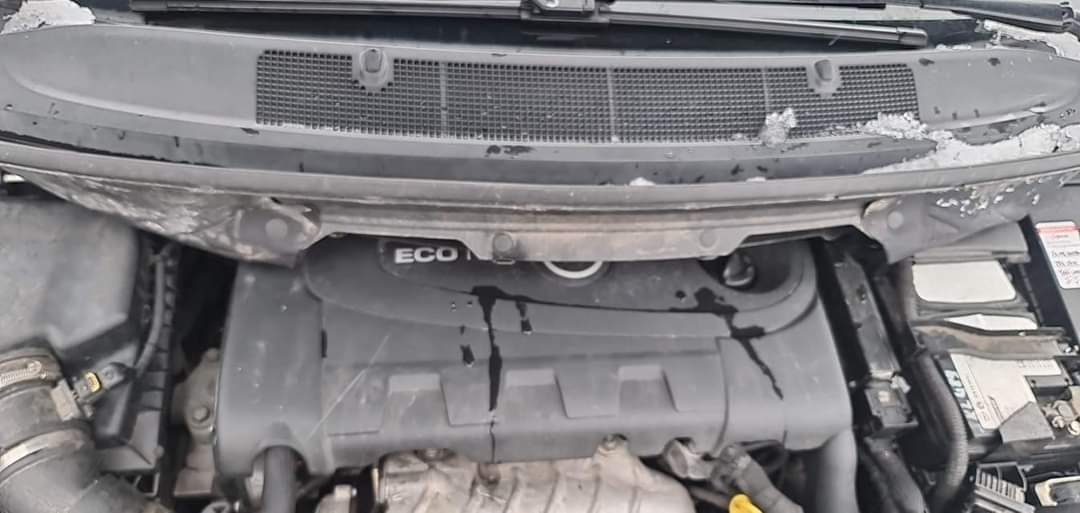

Uszczelniłem te szpary ale to nie pomogło. Od środka jest jakiś taki dziwny materiał (znalazłem na aukcji nazwę - wygłuszenie) i ciągle po deszczu jest mokry - pełno tam wody. Przy okazji zauważyłem że górą część podszybia można naciskając ręką przesunąć tak aby pokazała się dolna krawędź szyby - nie jest to chyba normalne. Jak wygląda to u Was - posiadaczy ZAFIRA TOURER?

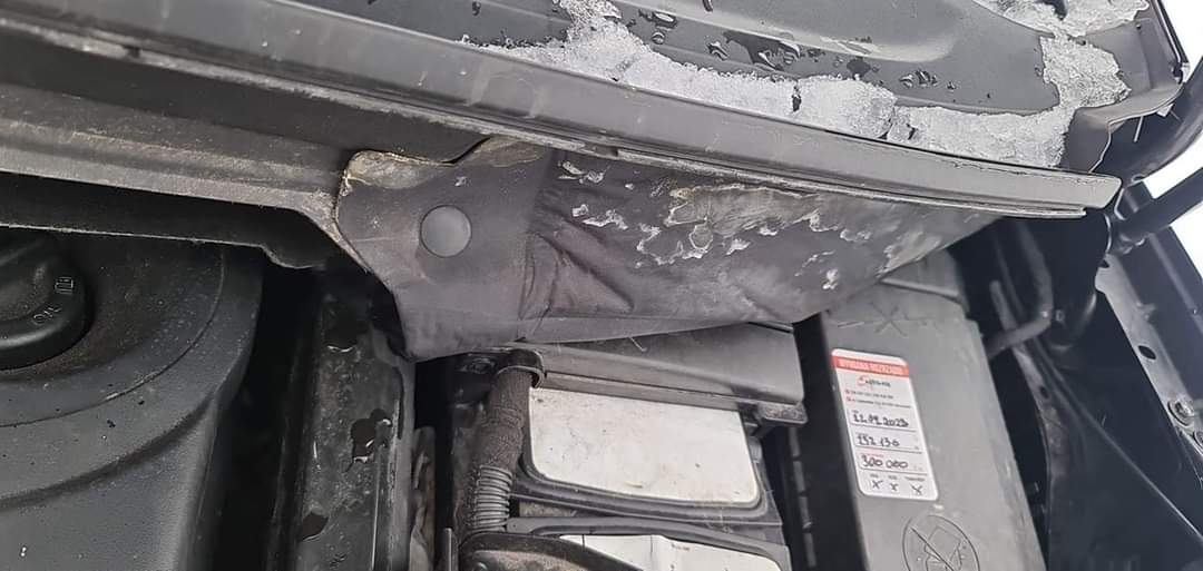

Dla innych co by nie szukali ;) Powinna być uszczelka na łączeniu odpływu z resztą podszybiaObrazek

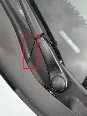

Udało się rozwiązać problem na stałe? Bo ja właśnie uszczelniłem uszczelniaczem dekarskim połączenia oraz łączenie z szybą ale dalej cieknie. Generalnie to cieknie mi jak na tym filmiku kilka postów wyżej. Może trochę mniej się leje ale to pewnie dlatego, że nie padało tak mocno. Może za mało uszczelniacza dałem. Będę musiał zrobić trzecie podejście i więcej uszczelniacza dam.
Ale z jednej strony skoro producent tam nie przewidział uszczelek to logicznie myśląc powinna woda się tam lać. Ale z drugiej strony u mnie woda kapie centralnie na wtyczkę listwy zapłonowej...
Tam gdzie zaznaczone na zielono, to tam nie ma żadnego uszczelnienia tylko jest coś w rodzaju gąbki o szerokości 1cm i grubości około 2mm dane na całej długości. Ale to nie jest uszczelnienie. I się zastanawiam czy tej gąbki nie zerwać i nie dać po całości też uszczelniacz dekarski?
Niestety nie udało się wyeliminować całkowitego przeciekania. Nadal w miejscach u Ciebie na zdjęciu zaznaczonych z lewej i prawej strony owalem przecieka. Niedużo ale kapie. Tu gdzie wskazujesz kolorem zielonym to umnie nie cieknie jest ok.

U mie to samo, a nawet gorzej, ohydnie cieknie. 🤬 Przez to mam problemy z elektroniką i biegi zalewa (linki).
Widziałem takie rękawy w innych wersjach, nie wiem dlaczego jedne to mają inne nie!?
Nie wiem też gdzie można je dokupić lub jaki mają nr GM czy tez to jest integralna cześć innego podszybia niż ja mam. (1.4T z początku produkcji - 2011).

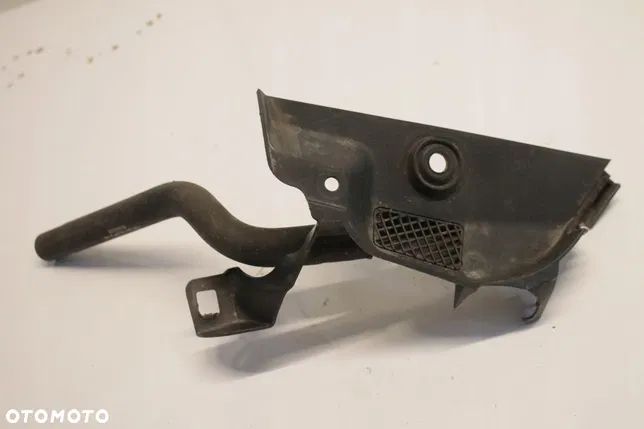

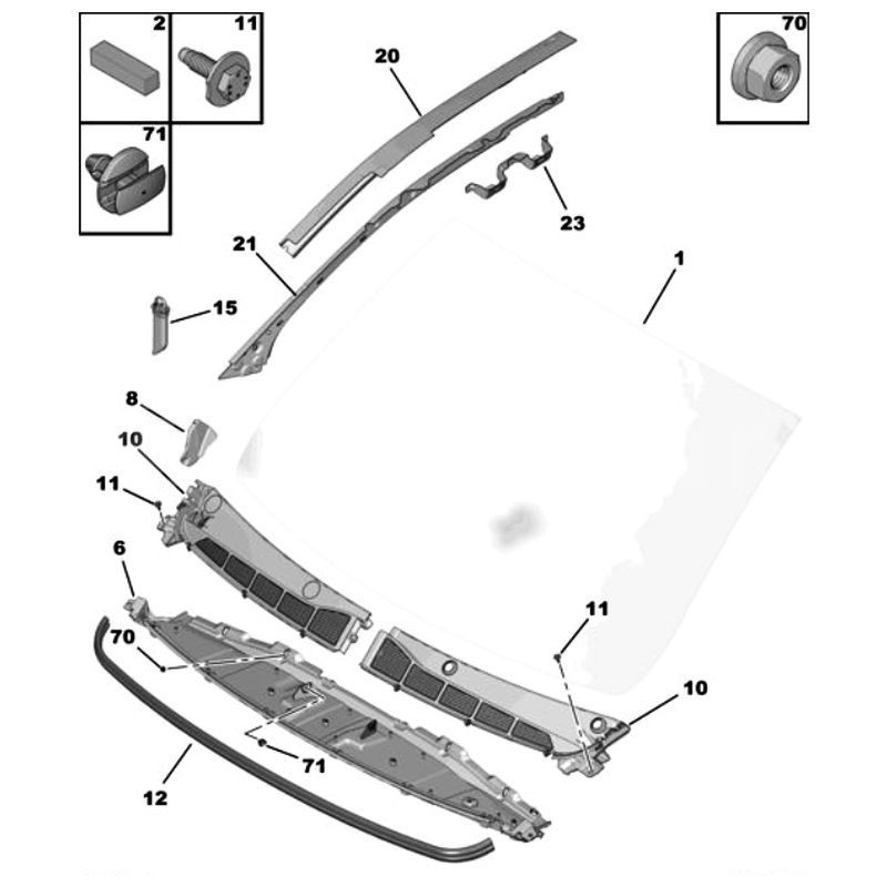

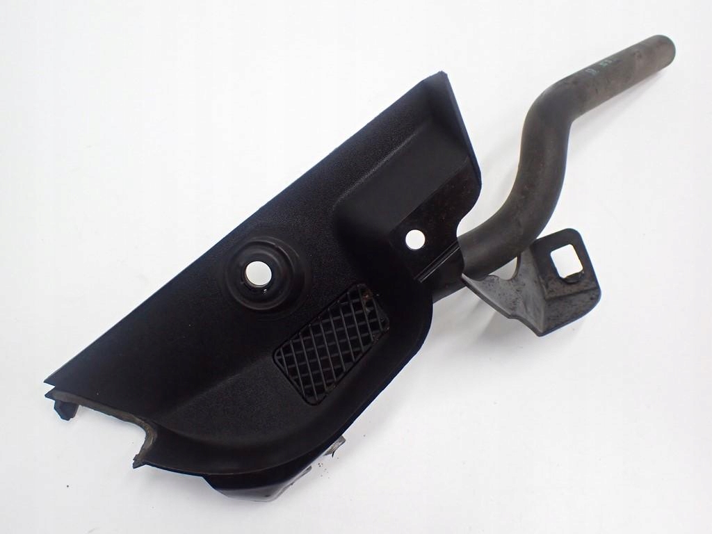

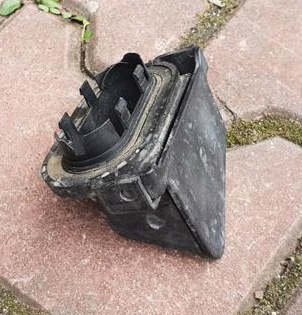

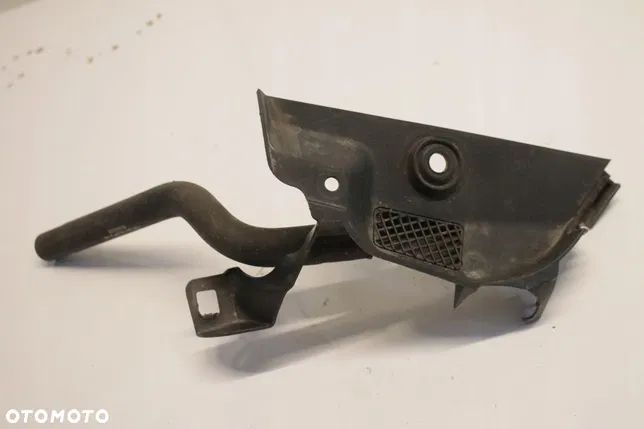

Wpierw trzeba by przeczyścić udrożnić odpływy
Wersja Life
Nr OE 98061947XT Na rysunku nr 10 prawe podszybie
Nr OE 98084672XT Podszybie górne lewe nr 10
OE 9808360880---Podszybie dolne nr 6
OE 9807200480 ---Rura spustowa nr 15
OE 9808360780 -- Uszczelka podszybia nr 12
Posty: 2396
#13 Post autor: Pszczyna »
13301677 Korek odpływ podszybie
Posty: 2396
#14 Post autor: Pszczyna »
Odpływ podszybie prawy 13336542 39001271
Posty: 2396
#15 Post autor: Pszczyna »
Odpływ wody podszybia Lewy 13422829 ---------333601545
